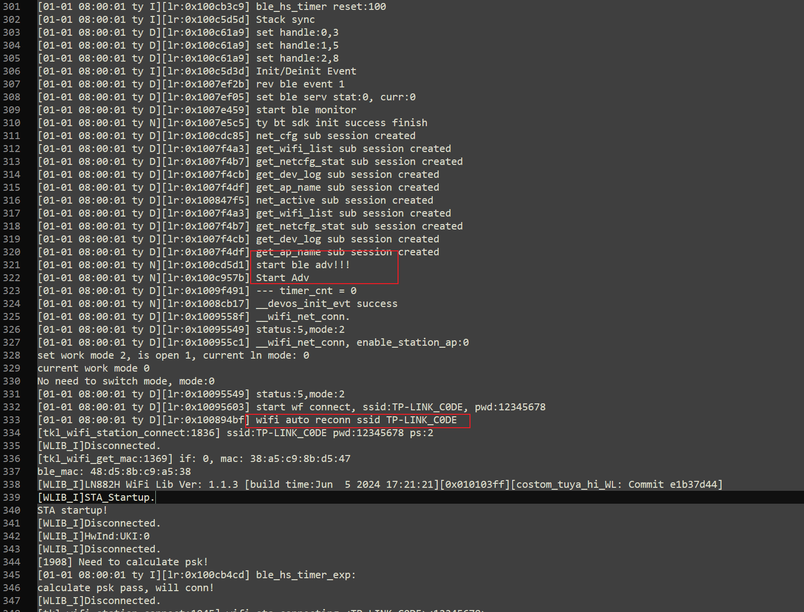

情况是这样的,我们涂鸦球泡灯应用跑在涂鸦OS3.5上,重复配网,一切都正常,从未有问题。
现在应用固件还是球泡灯,涂鸦OS更换为3.8,在配网状态下,断电重启,发现不能进配网模式,而是去连接路由器了。
再次断电重启,又能进入配网。请协助看看,是何原因,会没走配网流程。附件141.txt是不正常的LOG, 151.txt是正常进入配
网流程。

你配置的是记忆模式,使用APP移除可以直接进入配网模式
