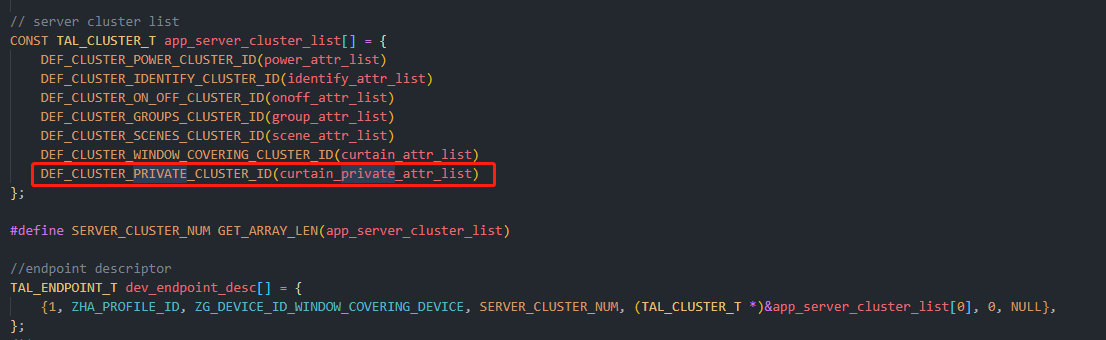

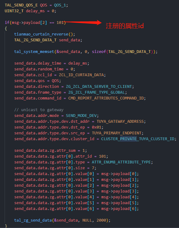

麻烦将注册的cluster,attribute截图发一下;调用发送函数也截图发一下
Re: 自定义的dp点,怎么组建上报内容?

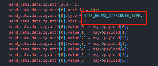

这个怎么发截图
从截图来看,你填入的数据类型是enum8,这个类型的数据长度是1,但是你后续写入的size是7,这会导致数据发送失败,请确认类型及长度

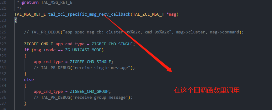

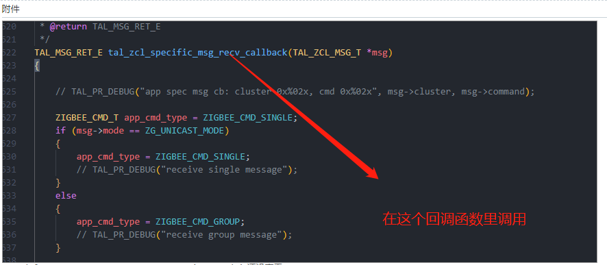

1.如果你要用GLOBAL cmd那么就要根据type长度来填
2.如果你要自己的私有cmd那么是可以按照private.data方式填,可以参考附图

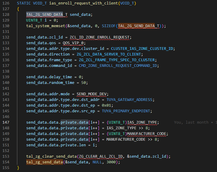

发送函数照这个样式写。
按照上述提供的组包参考,开发者已实现功能,总结有以下几点需要注意:
1.zigbee子设备和网关之间都是通过zigbee cluster,attr,cmd方式进行通讯,本贴实际是将dp数据包在cmd payload中发送给网关。
2.新建dp需要确认网关是否支持,网关会通过model_id来区分子设备类型,一种子设备类型支持的dp序列表是固定的。
3.如果需要支持较多dp,建议走透传模式,走透传模式及使用私有cmd时需要注意 send_data.frame_type =ZG_ZCL_FRAME_TYPE_SPEC_TO_CLUSTER;
