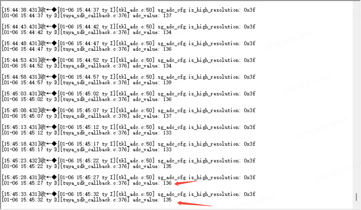

我参考这个帖子:https://www.tuyaos.com/viewtopic.php?p= ... =ADC#p6406;将模式改成了bypass,然后外部接了分压电路,一个47K,一个10.2K,外部输入的电压是3V,正常ADC引脚该检测到534mv; 但是实际返回的值是134mv,感觉即使使用了bypass模式,芯片内部的分压电阻仍然会生效; 请问使用bypass模式是不是只改这个地方就可以了

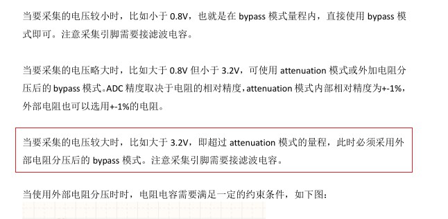

我外部要检测的电压最高4V,所以只能用bypass模式了吗
逻辑的院子
Posts: 375
Re: 【BLE phy6222】ADC还是不准
是的,如图所示:
建议您按照以下步骤操作:
(1)先用标准电源输出0 ~ 0.8V电压,用PHY6222进行测试,观察是否准确;
(2)用万用表单独测试一下您的分压电路,观察是否准确;
(3)如果(1)(2)都准确的话,再将PHY6222接到您的电路上进行测试,观察结果。

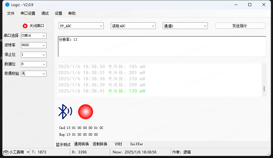

嗯嗯现在用了一个原始demo,只修改了sg_adc_cfg.is_high_resolution = 0x3F,0xFF也试过了,烧录后用logic软件测试,每个通道读到的值都一样,比如我外部用直流电源输入了0.8V恒压电压,万用表量着也是0.8V,先后接到通道0和通道1上,但是通道0和通道1读出来的就不一样,而且即使我在0-0.8V范围内调节外部直流电源,通道0、1读出来的值也不会明显变化

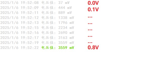

只修改了sg_adc_cfg.is_high_resolution = 0x3F,测试结果如下:
从趋势来看是符合预期的
我测试了两个通道,测试结果类似。
不过要注意的是,由于修改成了bypass模式,这里显示的单位是不存在的。

有个疑问,bypass模式,tkl_adc_read_voltage返回的是采样值不是电压值是吗? ADC是12位的,那采样范围是0-4096吗? 看上面您测试的0.8V对应的是3000多
