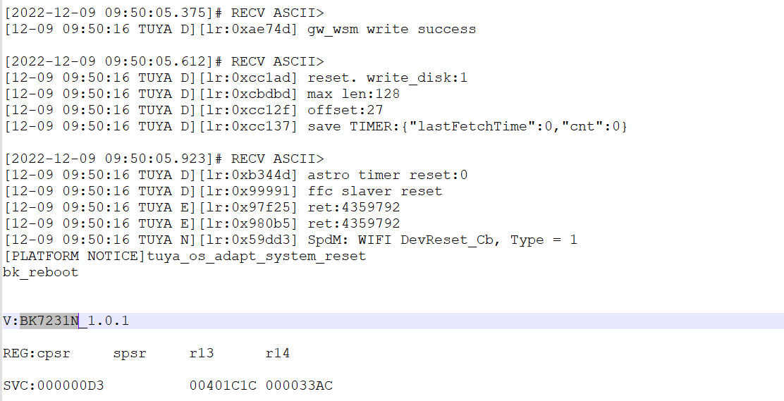

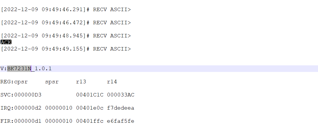

    附件为相应的Log,Log从APP移除设备开始记录,复位的位置见图片。 是否可以请您验证一下原版的SDK如果按照这样的操作流程会不会复位。

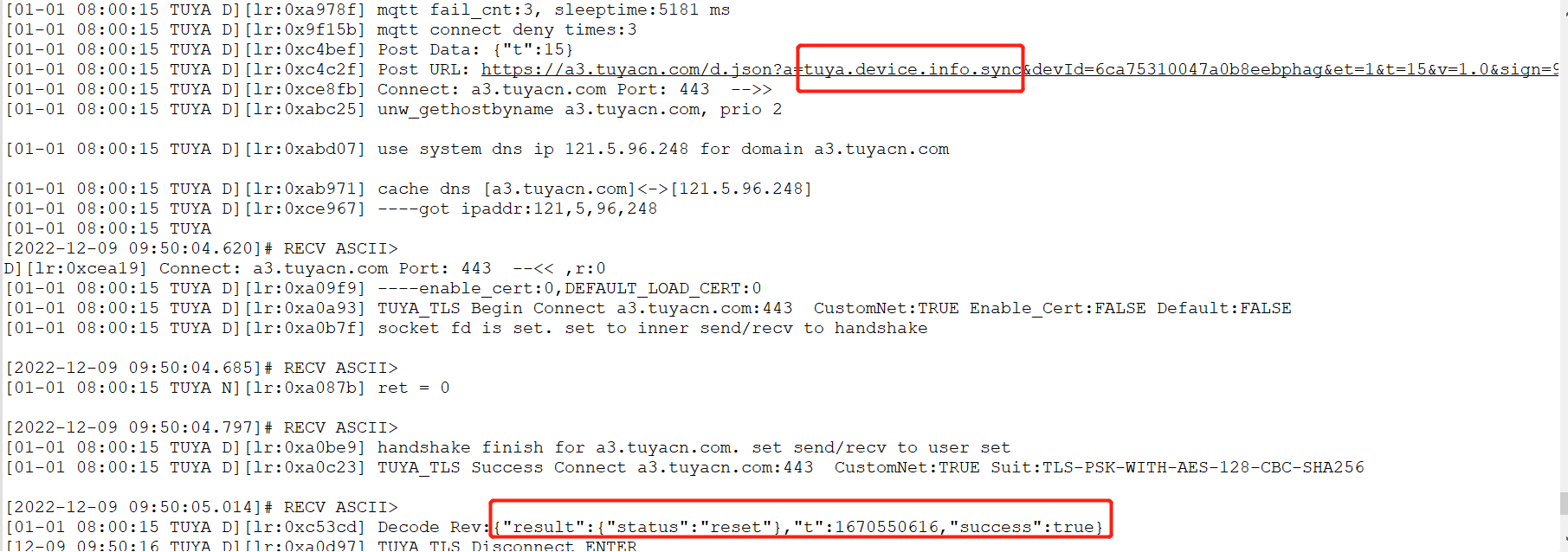

我看了下日志,有3次复位,最后一次是你截图的地方吗?看起来是第二次有问题,然后你手机移除,上电之后设备发现云端自己的状态已经是移除了,然后自己做了自动移除的同步操作。你可以对比时间和自己的操作,看看逻辑是否正常。
第一次,应该是调用了tuya_hal_system_reset接口
第二次,这次感觉有点异常,不知道是不是掉电上电引起的
第三次,应该是设备启动之后,连接云端,发现自己的状态是reset了,所以把自己给重置了。
检测状态的日志:

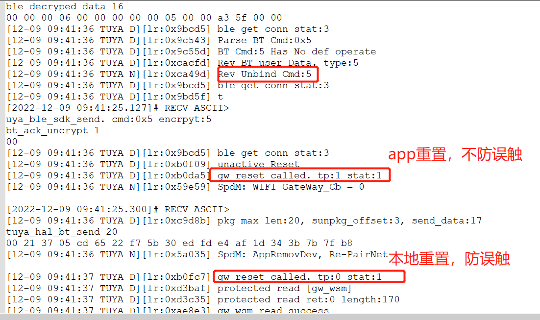

实际的操作逻辑是这样的:
1,app移除(这里会有一个复位动作--正常),未断电待配网超时
2,待超时后,设备上电(这里有一个复位动作)
3,设备运行几秒后,有一个复位动作,这个动作感觉有点异常
异常复位的位置就在你这个截图这里
Posts: 953
Re: CBU TuyaSDK2.3.3_277 异常复位
luodan490 2022年 Dec 12日 18:08
实际的操作逻辑是这样的:
异常复位的位置就在你这个截图这里

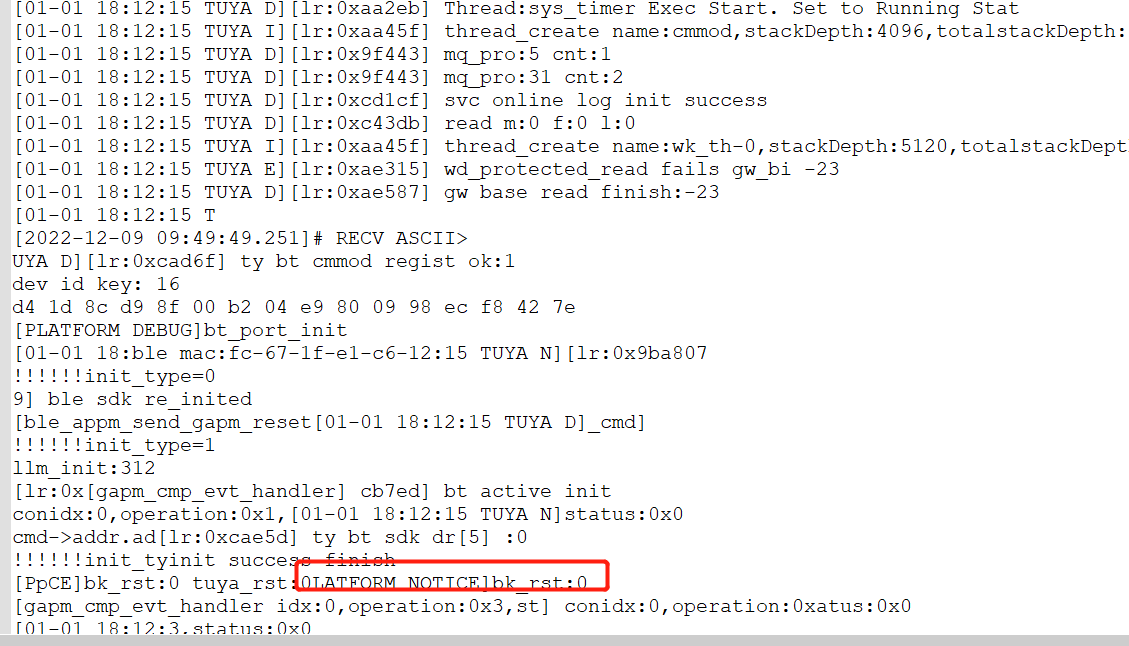

我们仔细分析了下log,大概场景是这样的:
1,app移除(走蓝牙),本地重置同时发生了,本地重置先处理了,设备被重启(第一次),app移除(走蓝牙)实际为生效:
2,配网超时之后,设备被断电了重启(第二次),bk rst=0是电源原因:
3,重启之后,因为走的是本地重置,触发了防误触,会去连老的wifi,成功之后访问云端,因为app移除,云端没有数据,设备会本地把自己重置掉,设备重启(第三次),恢复正常。
