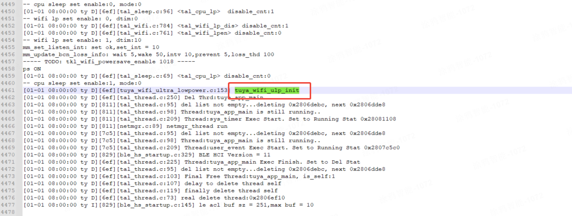

T3模组重新启动或者OTA过后,概率性无法进入低功耗。有些时候 2-3次回复现。
看日志也没有什么报错,但是实际测试下来就是重启之后功耗较高。
附件是日志,最后一次重启复现了问题。麻烦帮看看,具体是什么问题

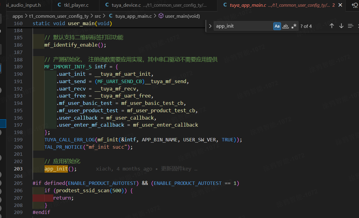

chaser
Posts: 99
Re: 【求助】T3模组低功耗有问题
这个低功耗接口调用的太晚了, 导致把蓝牙开启,进不了低功耗。
现在这个接口是在哪里调用的?
leslieli
Posts: 171
Re: 【求助】T3模组低功耗有问题
tuya_iot_wf_soc_dev_init 之前好像是因为调用太前面了 导致mf产测过不去
所以 才放到之后的
chaser
Posts: 99
Re: 【求助】T3模组低功耗有问题
放到 app_init 这个函数中调用这个接口试试
leslieli
Posts: 171
Re: 【求助】T3模组低功耗有问题
chaser 2025年 Apr 8日 11:28
这样模组进不了产测过不了生产 之前就是放这里的
chaser
Posts: 99
Re: 【求助】T3模组低功耗有问题
app_init 是产测完后的第一个应用入口函数。 不会影响产测的
