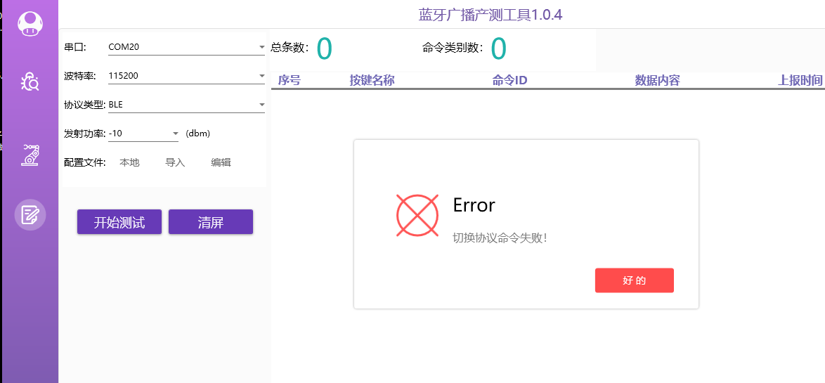

用生产工具测试时,显示 如图
你好,这个生产工具目前应该还不支持mesh遥控器
mesh遥控器需要配上灯或其它支持此遥控器的设备,按按键测试。

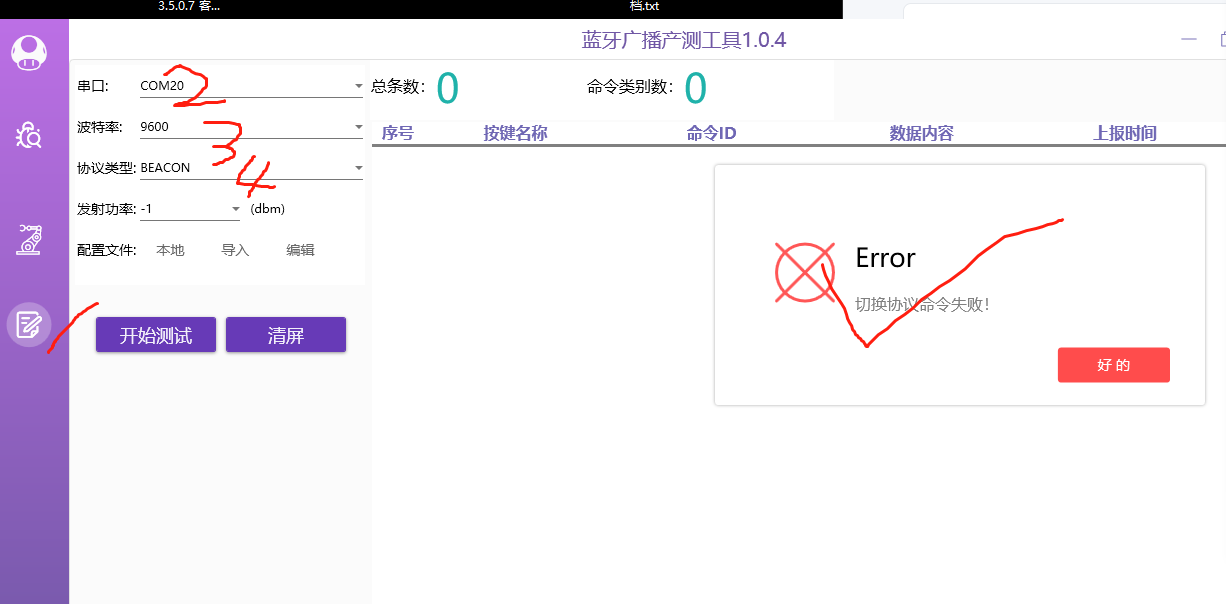

那这个是测什么遥控的? beacon 遥控也测不了啊。 直接出来个协议命令切换失败 。我要做很多遥控器,需要量产解决方案

w09158271 2022年 Dec 14日 12:26
这个可以测试beacon遥控器,波特率9600。
信标要怎么设置? 一样的切换命令协议失败

测试beacon遥控器需要准备一个蓝牙dongle 这个dongle在iot平台有

要用一个dongle ,上位机需要配合dongle来进行测试
