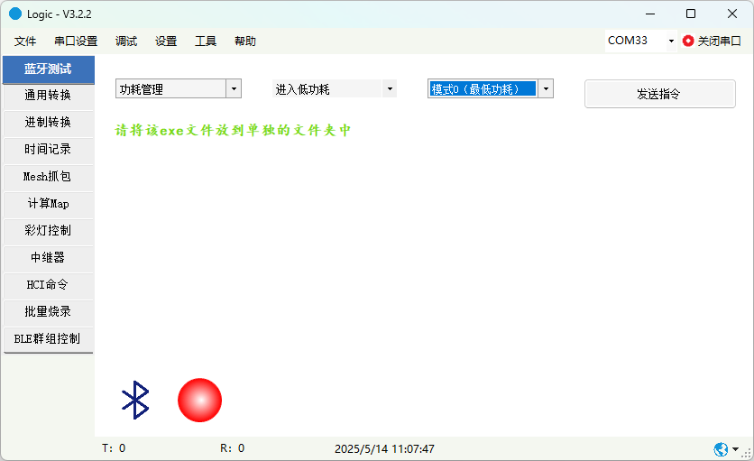

进入低功耗
由于 CC2340 芯片默认同时支持普通广播和扩展广播,所以其低功耗模式共有4种:
  • 模式0:进入低功耗模式后,不带任何广播
  • 模式1:进入低功耗模式后,仅存在普通广播
  • 模式2:进入低功耗模式后,仅存在扩展广播
  • 模式3:进入低功耗模式后,同时存在普通广播和扩展广播
进入低功耗模式的方法是:通过上位机指令
退出低功耗的方法是:按键(DIO10,低电平有效)
测试低功耗的方法是:采用测量功耗的仪器或开发板(要求可以显示“时间-电流曲线”)
进入低功耗模式0(模式1、2、3同理)后,功耗仪和开发板的VCC、GND引脚相连连接,然后测量开发板的整体电流值。
