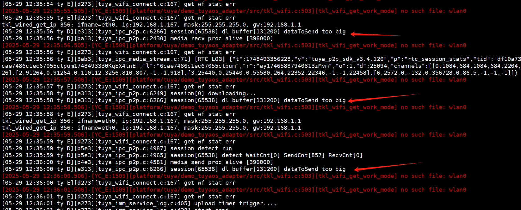

  3. 之前试了下这个接口发送 会报 [tuya_ipc_p2p.c:6266] session[65538] dl buffer[131200] dataToSend too big 的错误,这个是什么意思

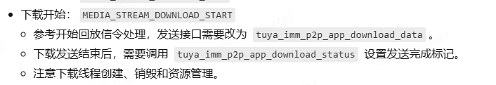

可参照 demo 和 参考开发者文档: https://developer.tuya.com/cn/docs/iot- ... E%EF%BC%9F
使用 tuya_imm_p2p_app_download_data 时,
  1. type参数可以为 TUYA_DOWNLOAD_VIDEO 或者 TUYA_DOWNLOAD_VIDEO_ALLOW_ENCRYPT;
  2. type=TUYA_DOWNLOAD_VIDEO 时, pHead 参数类型为 STORAGE_FRAME_HEAD_T,pData参数为帧数据
  3. type=TUYA_DOWNLOAD_VIDEO_ALLOW_ENCRYPT 时, pHead 参数类型为 TUYA_DOWNLOAD_FRAME_HEAD_ENCRYPT_T,pData参数为帧数据
