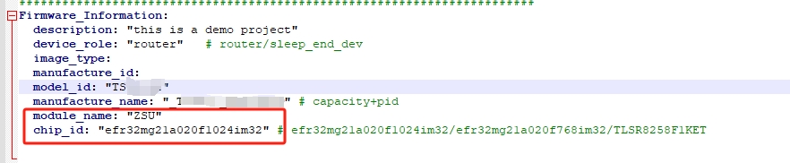

原来使用ZS3L正常使用的程序, 现在换成ZSU模块后,将app_config.yaml 中的参数:

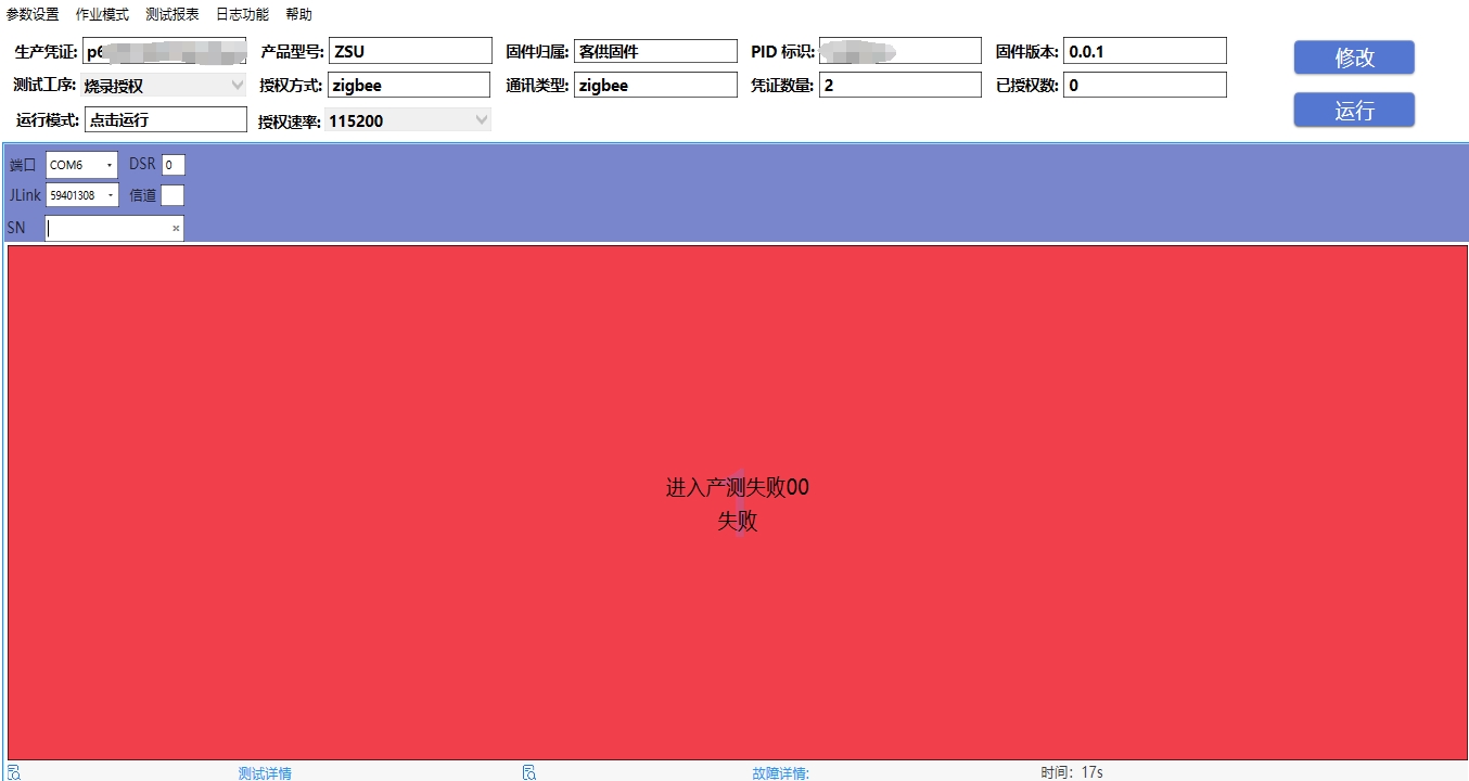

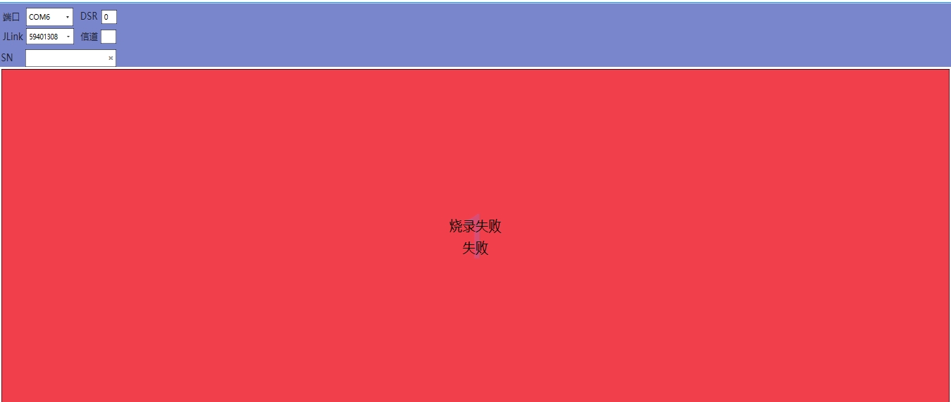

module_name: "ZSU"
chip_id: "efr32mg21a020f1024im32" 相应配置,固件上传到平台后,申请授权码,烧录授权过程中提示“进入产测失败”。之后将模块重新上电,就烧录不了了,提示“烧录失败”,再用原厂的烧录工具也连接不了了

2、原代码固件是在ZS3L模块上面能够授权烧录成功的,现在要将模块换成ZSU,修改app_config.yaml 中的参数:module_name: "ZSU";chip_id: "efr32mg21a020f1024im32" 相应配置。 Clean Project 后再Build Project,重新创建的产品上传的固件,再烧录授权的。

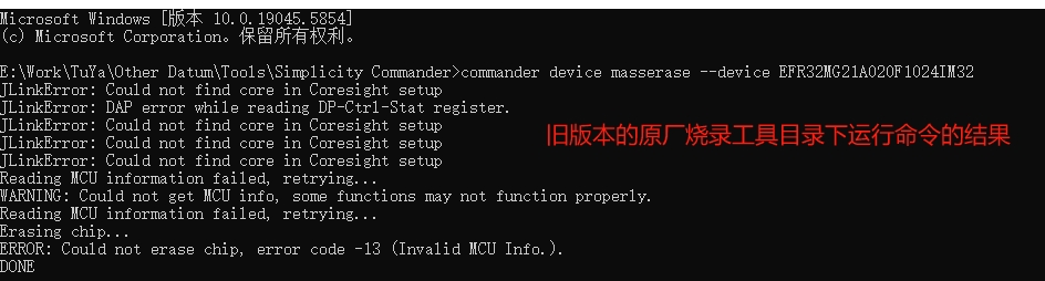

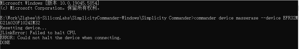

4、在新/旧版本的原厂烧录工具目录下运行命令:commander device masserase --device EFR32MG21A020F1024IM32 都报错

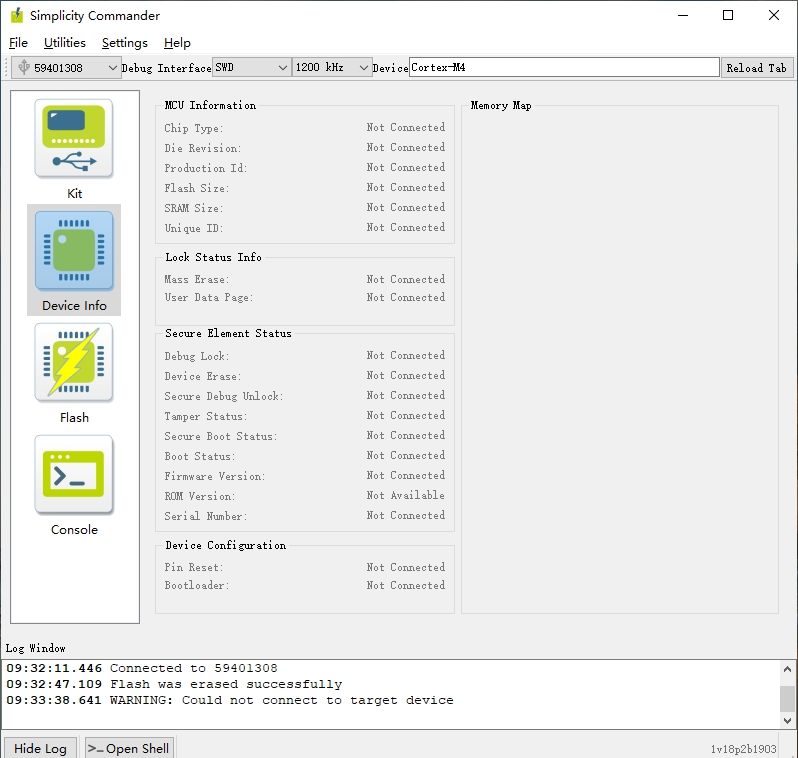

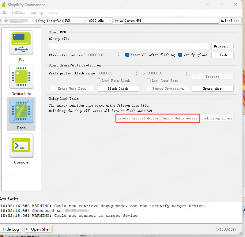

这个情况看上去是芯片被锁住了,通常是烧录过程接线不稳定引起,试试看使用 Commander.exe , 进入 Flash 界面,使用 recover 和 unlock 解锁芯片试试,你有芯科底板的话,应该是可以成功的。

没有芯科底板能解吗

这个是芯科底板的特殊功能,标准 Jlink 应该不具备
