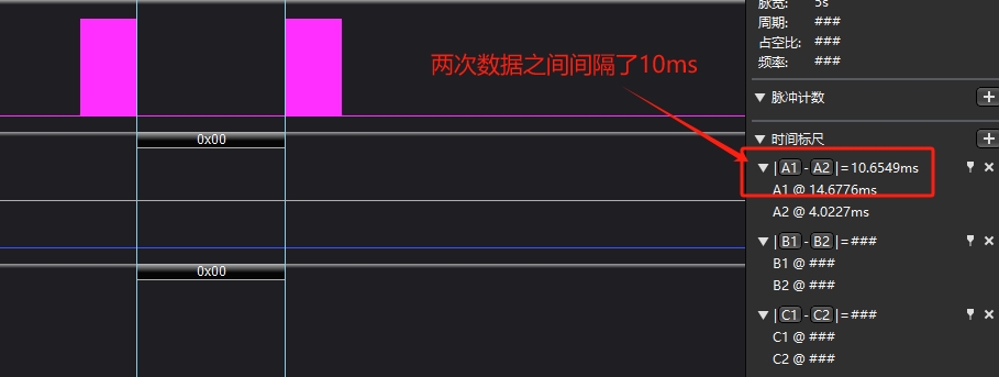

xiaoluo
Posts: 52
Re: 【求助】ZS系列SPI使用问题
您好!参考您说的方法:
optRet = SPIDRV_MTransmitB(&tSpiDrvHandle, u8TxBuffer, ((u32TxBufferLength/4) + 1));
if(ECODE_EMDRV_SPIDRV_OK != optRet) {
return optRet;
optRet = SPIDRV_MTransmitB(&tSpiDrvHandle, u8TxBuffer + (u32TxBufferLength/2) ), ((u32TxBufferLength/4) + 1));
两次数据包之间间隔了10ms,超过了驱动IC的复位时间。

xiaoluo
Posts: 52
Re: 【求助】ZS系列SPI使用问题

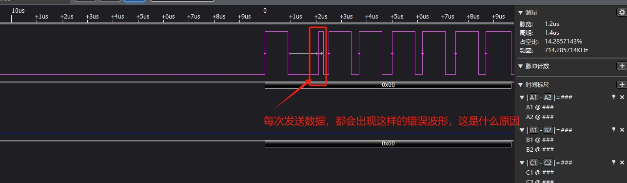

您好!我按照你你说的,加上这个控制,并没有生效, 两帧数据之间还是有10ms 的间隔, 而且我发现,采用frameLength = 16; 每次发送数据,前面的波形会错乱
