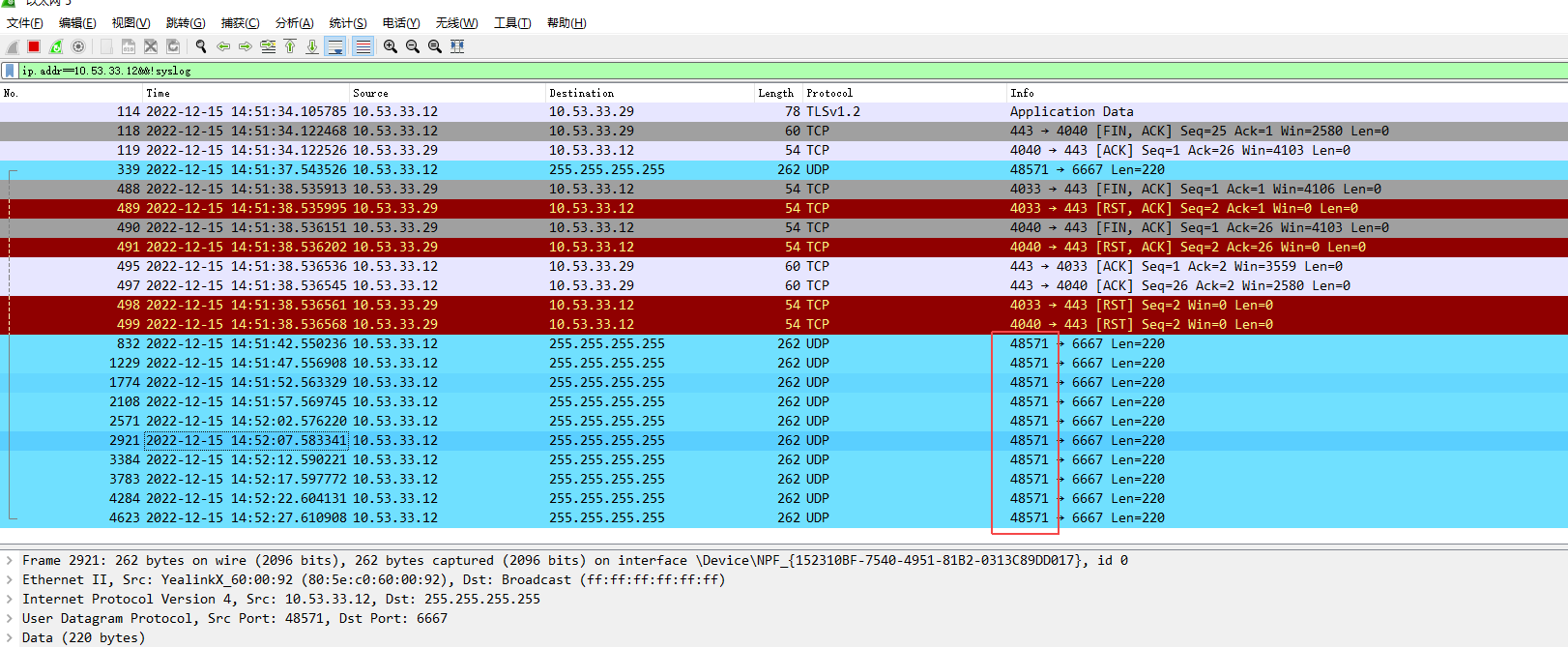

1.现象:设备重新上电,48571端口会5S一次向6667端口发送一次网络数据,
请问下,为什么会出现这种现象,是否可以不发送。谢谢。

你好,这是网关局域网功能的广播包,不建议去掉。
如果确实有这个需求,可以使用tuya_svc_lan_disable关闭局域网功能。

目前是想了解下,这个广播包是用来做什么事情,用途是什么?局域网通讯需要,是用在什么功能点呢。

设备发现用的,App 通过这个广播包来发现设备。局域网通讯就是 App 和设备可以在没外网的情况进行控制。
