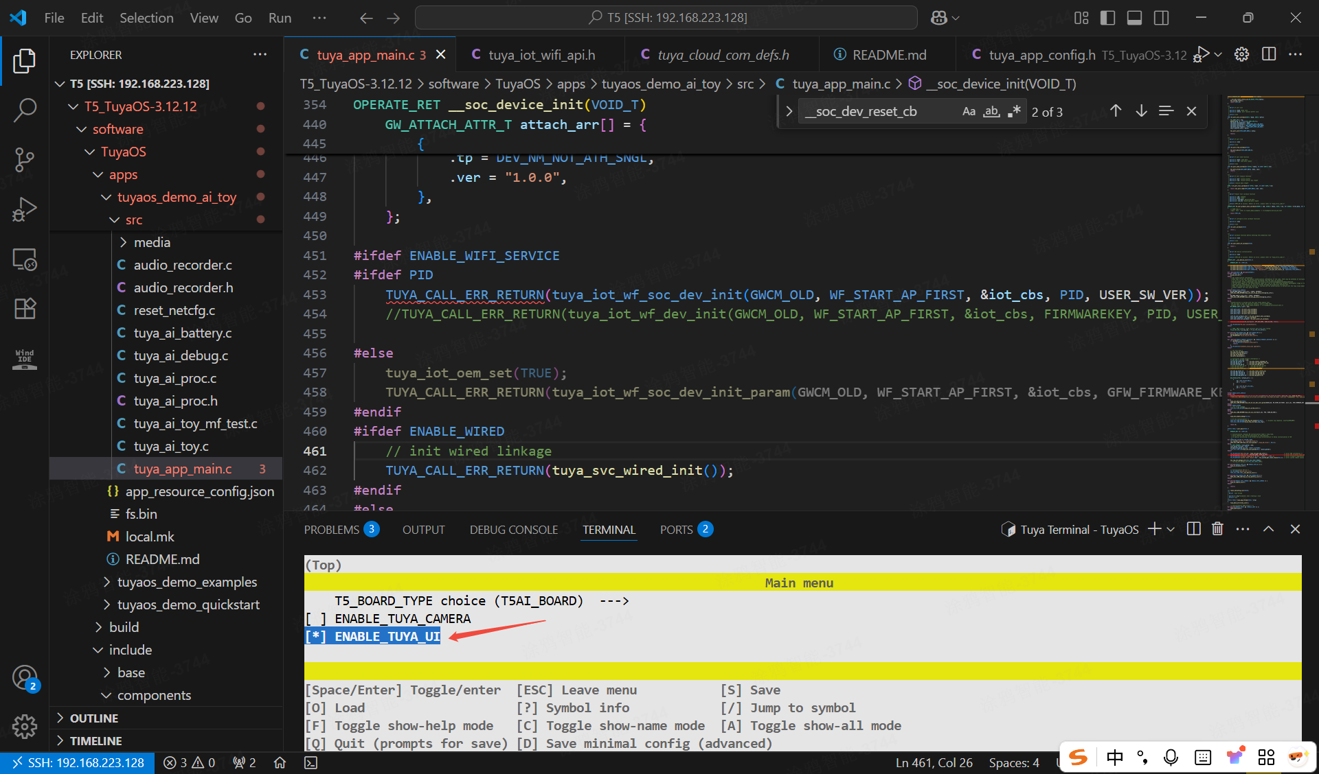

重新描述下现象:
通过如下图方式去掉了UI,会概率性报出被打断的错误,很大概率。
Posts: 955
Re: 对话过程中的错误
会影响后续的交互吗?这个是设备本地vad打断,云端还不感知的情况,还在继续发包。 你的版本是哪个?
