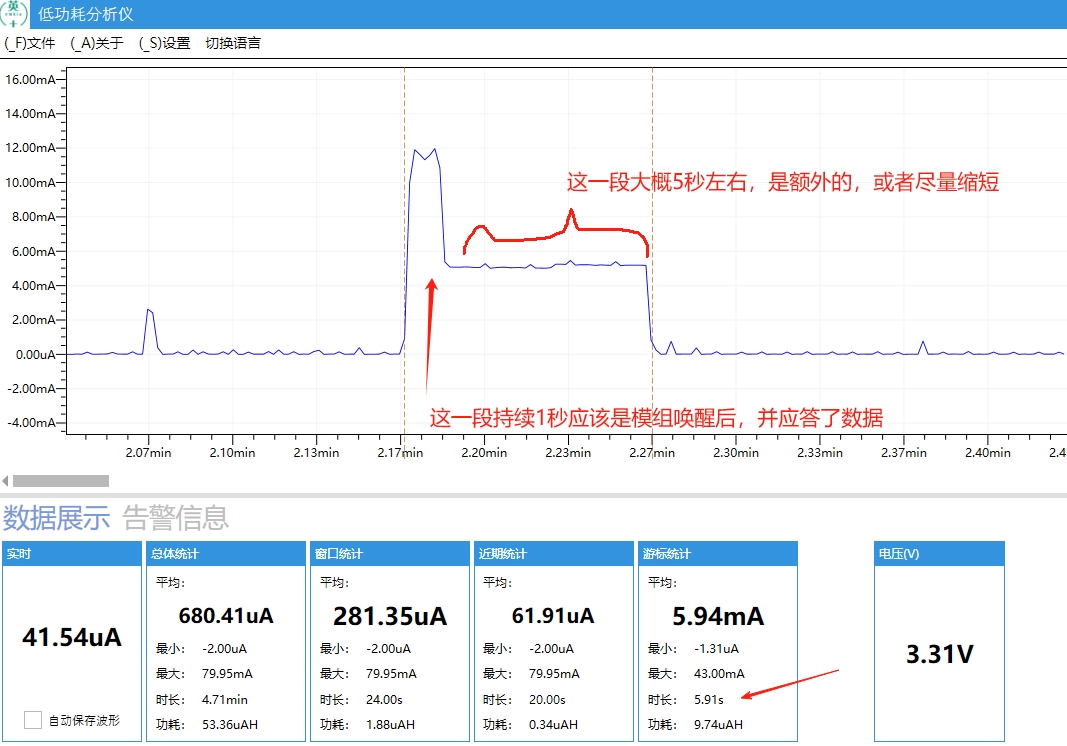

基于TLSR8258_TuyaOS-3.8.0使用ZTU模组二次开发, 产品是人体传感器(低功耗设备)
模组跟传感器使用串口通讯方式, 当设备请求网关下发的设置参数命令后,先调用tkl_cpu_force_wakeup();强制唤醒, 然后重新初始化串口,再向传感器发送配置数据,配置完成后(配置阶段只用了1-2秒),调用tkl_cpu_allow_sleep();允许睡眠,发现模组并不会马上睡眠,而是延迟大概5秒左右才会睡眠,导致整个唤醒周期变长。
请问调用tkl_cpu_allow_sleep(),模组会立马进入睡眠吗? 如果不是,这段延迟睡眠时间通过哪个参数调节呢?

1.你好,tkl_cpu_allow_sleep()仅是应用允许设备进入低功耗的接口,协议栈在发送数据繁忙状态时不会进入休眠。
2.确认MCU与模块之间的管脚是否有唤醒电平导致无法进入休眠。
3.对照串口通用对接demo进行排查。https://www.tuyaos.com/viewtopic.php?p= ... %A5#p10732
4.使用新版版 3.11.1进行开发

3.11.1 版本串口配置完成后,配置串口参数不需要改变的情况下,唤醒后将不再需要再次配置串口,sdk已经接管了相关串口再次初始化。
