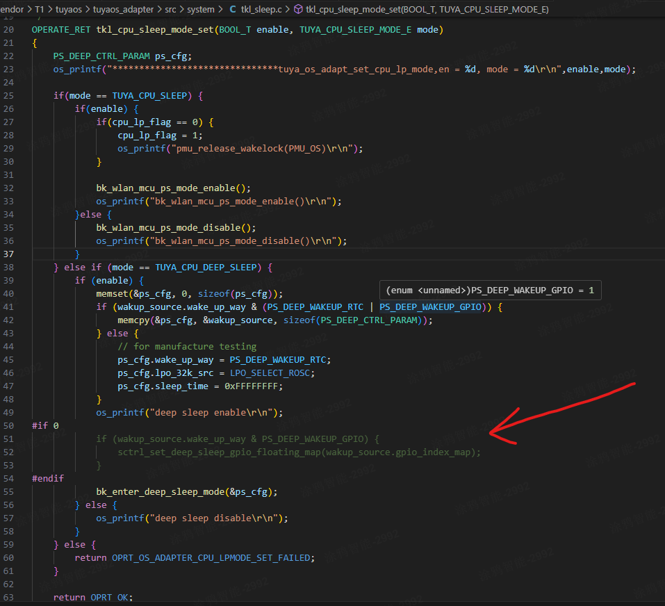

在tkl_sleep.c里面函数tkl_cpu_sleep_mode_set注释掉 sctrl_set_deep_sleep_gpio_floating_map浮空设置

如果注释掉sctrl_set_deep_sleep_gpio_floating_map之后,有些应用场景需要浮空配置呢,是不是这里又要去打开?

配置休眠引脚会改变GPIO的上下拉配置吗?如果是这样.在tkl_wakeup_source_set 是不是就需要增加一个上下拉还是浮空配置

设置唤醒GPIO为浮空模组内部没有上拉/下拉;配置成上升沿(高电平)/下降沿(低电平)唤醒时,模组内部会做上拉/下拉, 不需要额外配置;后面可以添加一个模式(参数选项),设置唤醒IO是否浮空。
