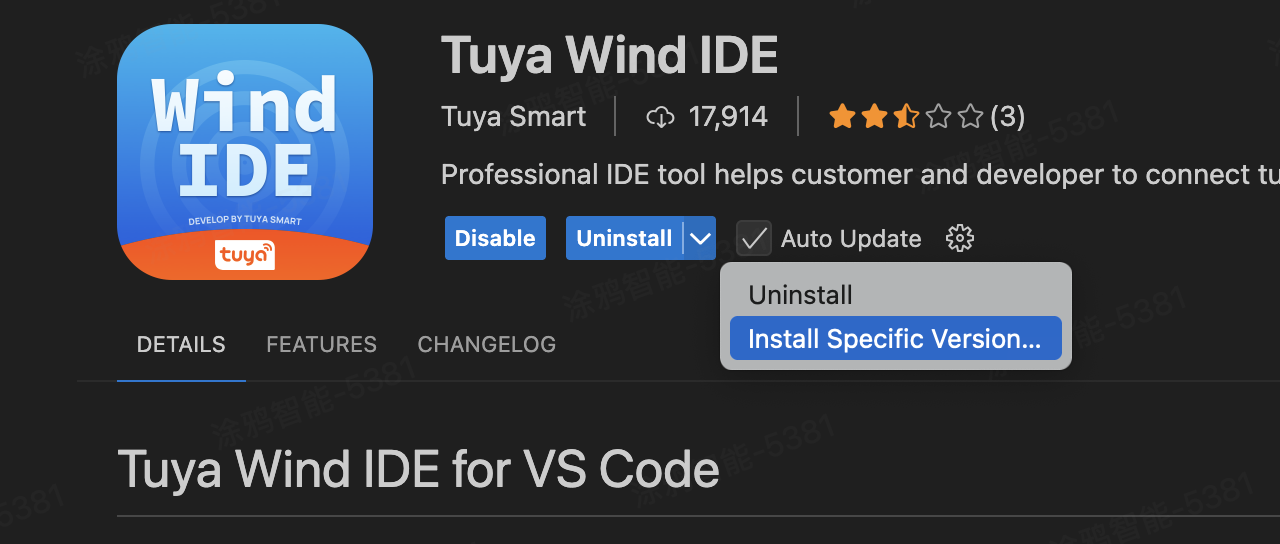

Re: OTA升级失败
这个是因为ide在编译过程中在固件尾部加了一个50字节的SDK信息,影响了。正在修复,你可以先把ide版本回退一下,然后重新编译一下。

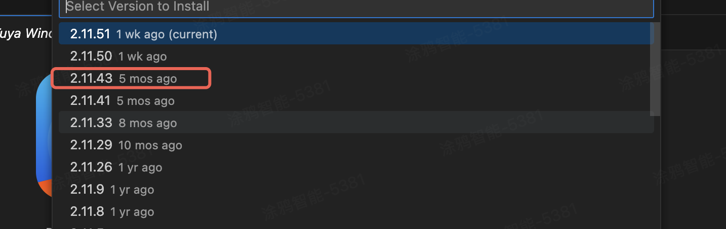

Re: OTA升级失败
我试过了,还是不可以,错误log差不多,用的是2.11.43
13160058813
Posts: 110
Re: OTA升级失败
我清空后,编译的
