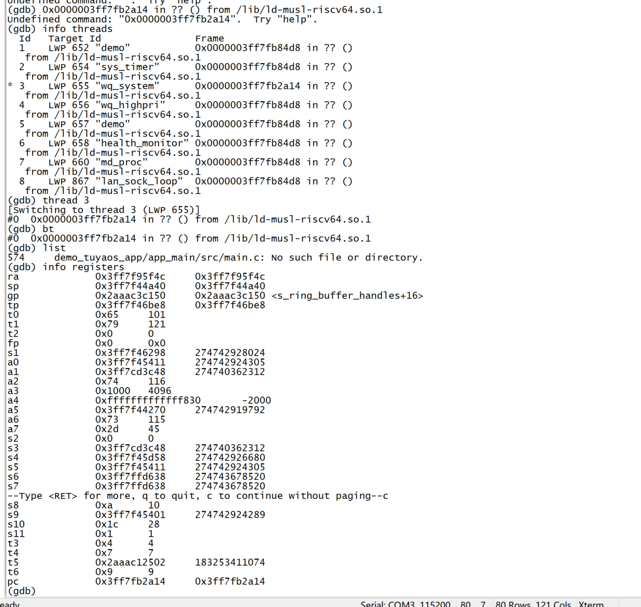

域名解释崩溃,实际程序退出后,ping 域名是可以的。gdb 信息如下

我试了。在你们奔溃之前,解释百度的,可以的。是不是你们线程的栈空间不够了。

有可能不算域名解析的问题。你再分析下core文件,现在信息有点儿少

没看出来栈信息指向是sdk的问题
