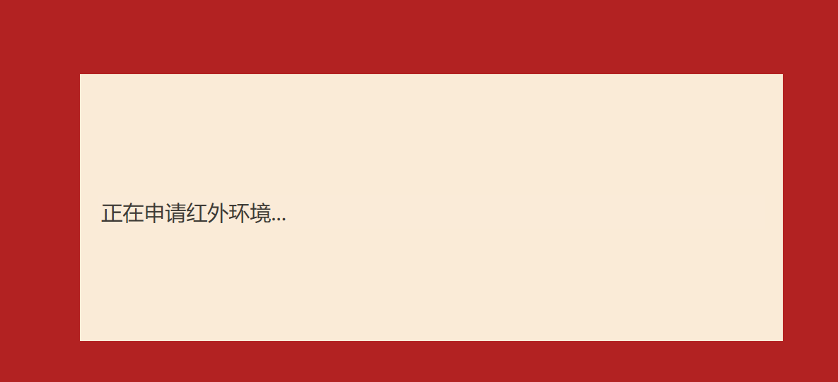

我们使用T1模组开发红外产品,红外产测部分遇到如下问题:
json文件配置,红外部分:
"Name": "TEST_INFRARE",
"Text": "红外发射测试",
"Paras": {
"Message":"请确认红外功能是否OK"
"Text": "红外接收测试",
"Paras": {
"InfrareType": "EnterReceive"
开始测试后会出现如下界面,显示:
    帮忙分析什么问题?

这个像是工具的问题,我帮你问问。
Posts: 911
Re: 【求助】T1-UL 红外产品 - 产测问题
红外测试要从机,参考这个文档:https://developer.tuya.com/cn/docs/iot/ ... 9b5q1e11j8
