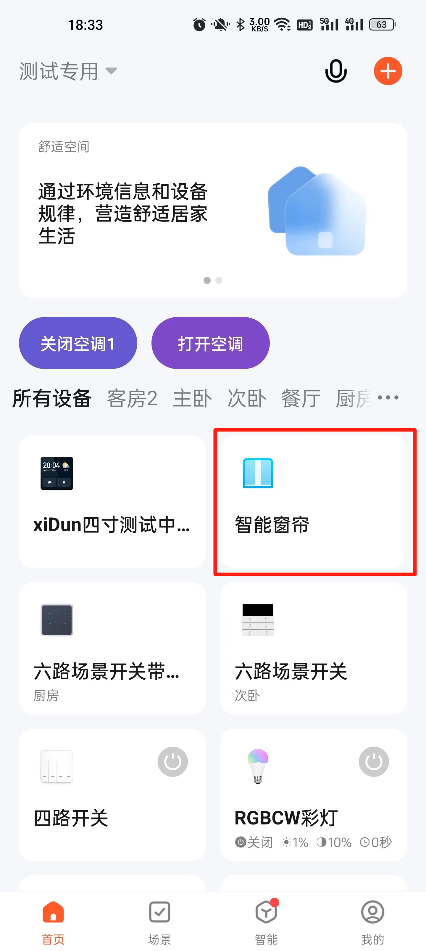

liuzx
Posts: 25
Re: WiFi窗帘电机不能显示到中控屏上
在手机APP上是能显示出来的,但是跑你们的样例程序就有这个提示,然后就不能同步到中控屏上了。

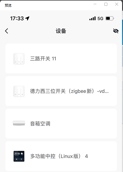

luoji
Posts: 116
我的意思是:从app的中控屏设备入口进去,看看这个窗帘是否被隐藏。并上传下截图
liuzx
Posts: 25
设备是存在的,奇怪的是3.0以后的SDK不能显示出来,用2.2.3的可以显示出来。
