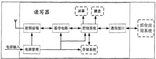

读写器常见架构简介
典型的读写器架构组成如上,可以完成对RFID标签的唤醒、数据读取、数据写入,且可以完成后续的数据处理及对应工作状态的管理控制。读写器与后台应用管理系统通过相应的接口连接,读取和写入等操作可以由后台应用程序下达,也可以由读写器本地发起操作。
RFID标签一般是无源的,读写器发出的射频信号创建了一个场域,射频信号基本提供了标签工作的能量来源,又提供了相应的数据和控制信息。标签返回的弱信号经过放大、变频、滤波及ADC转换,Reader上基带电路会对信息进行解析,最终送达后台应用&控制系统。读写器处于离线状态时,标签返回的数据信息会暂时存储于读写器内部,待与后台应用连接后,完成数据的上传工作。
