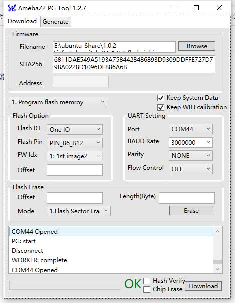

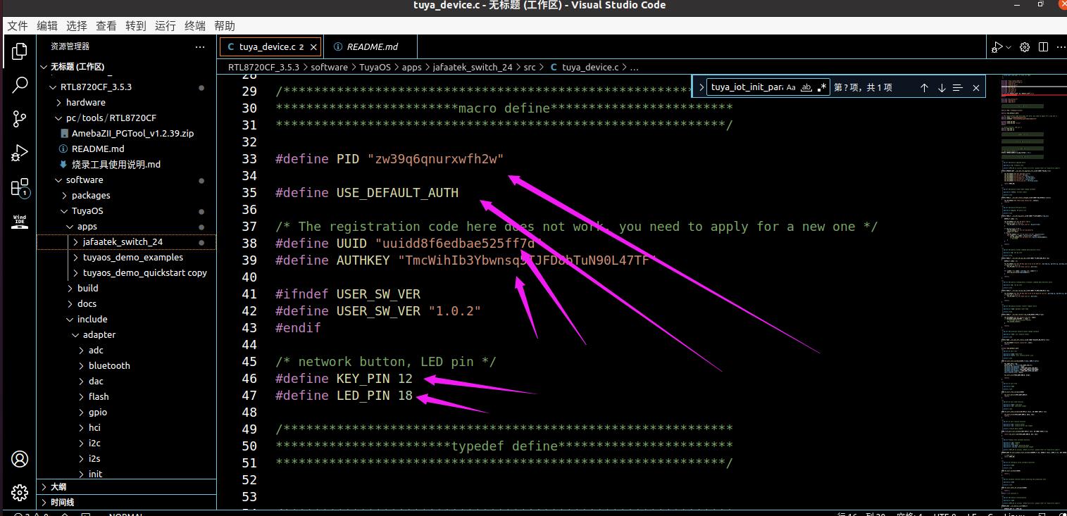

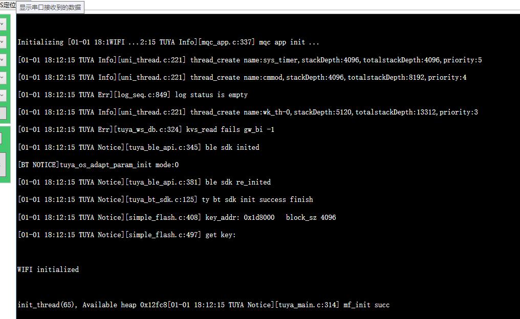

我在ubuntu系统下用vscode拉取的WBR3的代码3.5版本 修改了quickstart app 在其中换上了我自己的pid 和uuid 和 authkey (见附录:《代码修改.jpg》)但是用AmebaZ2_PGTool_v1.2.7.exe 烧录后(烧录显示成功了 见附录1《WBRU.jpg》) 开发板没有效果,烧录前后 log的输出都是这一个 (见附录2《烧录前后.jpg》) led和按键都没有反应 也搜索不到设备 请问 我是哪里没有作对吗?我不需要在单独授权了吧,因为我在代码中已经打开了授权的宏 (注:我这个开发板因为错误操作被绑定到了其他账号,,但是绑定到其他账号之前也是这样)

问题已解:mmmd 涂鸦的文档工作人员上点心吧 到处都是坑 原厂烧录工具要烧录QIO文件 不是flash_is.bin

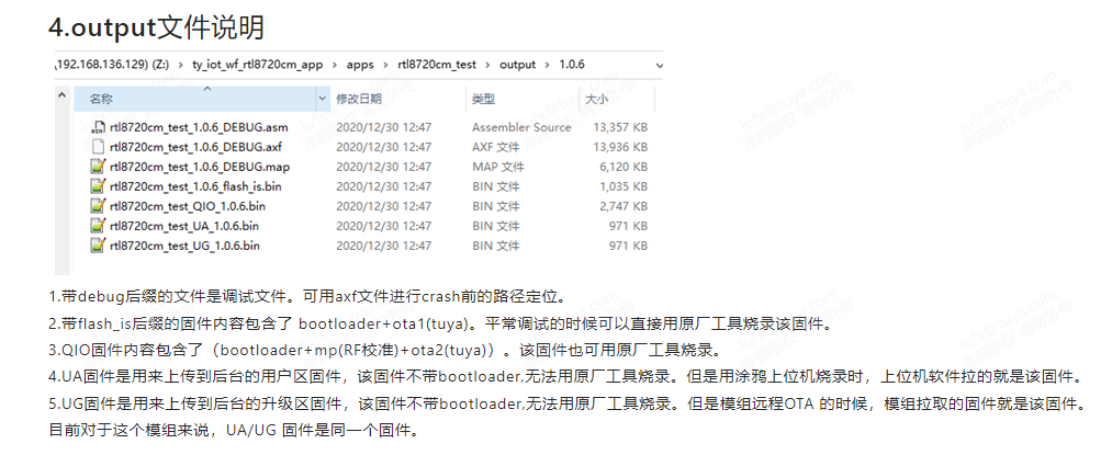

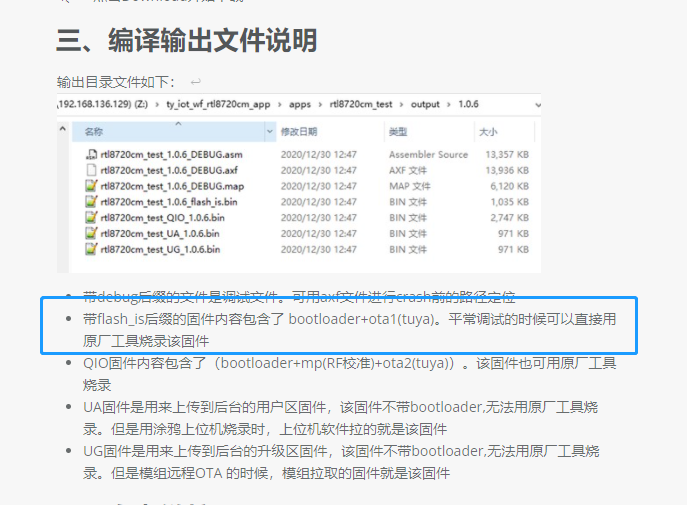

flash_is.bin也是可以的,实际的固件可以参考demo目录下的README.md,按需使用带QIO、UA、UG的固件。

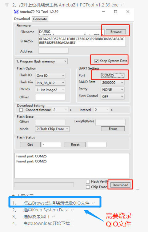

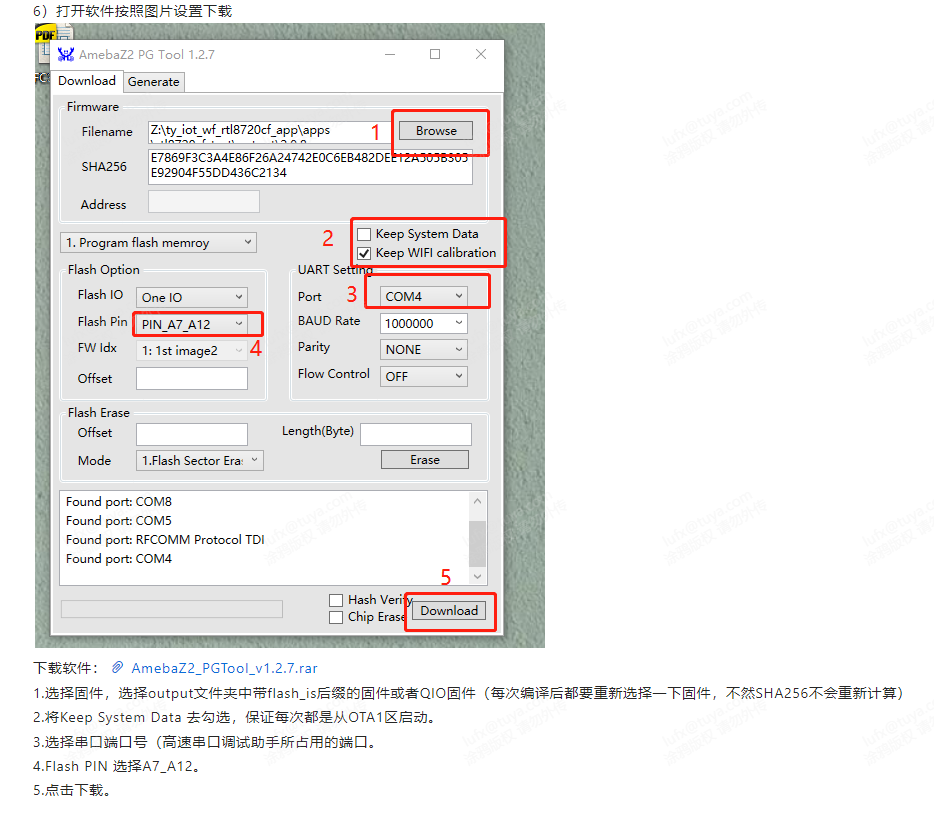

2、在烧录说明文档第二部分中要求烧录QIO文件,如下:
3、如文档中第三部分所描述,烧录flash_is文件其实也是可以的,如下:
但是在第二部分没有采用烧录flash_is文件原因为,如果烧录flash_is,则会涉及到对程序启动分区的理解与把控,增加开发者操作流程及学习成本,这并不是我们所希望的,我们期望尽量给开发者提供一个较为简单,易用的开发环境,因此省略了该步骤;
如果需要烧录flash_is文件,那么在第二步截图中需要去掉勾选“Keep System Data”选项
