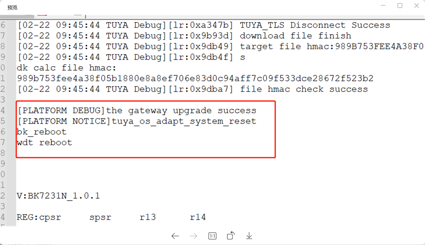

CBU 二次开发OTA失败,附件是OTA时的设备日志打印。
设备目前版本0.0.1,后台上传0.0.2的UG固件。
我在日志中看到文件下载成功,校验成功,网关升级成功的字样,紧接着设备执行了reboot,但是版本号却没有变更。
我使用bk原厂的下载工具直接下载0.0.2版本UA固件,APP上可以看到0.0.2的版本。因此我可以确定我上传到后台的0.0.2UG固件应该是没问题的。
附件是本次OTA时的日志打印。

老板,全部日志我重新截取了,在附件中,帮忙看下,谢谢。
OTA全过程.txt
(51.75 KiB) Downloaded 245 times
Posts: 583
Re: OTA升级超时失败
看到了,结合日志和平台上的记录,ota的流程应该跑完了。但是升级启动之后,版本号并没有变化,你可以确认一下你上传的ug文件正确吗?

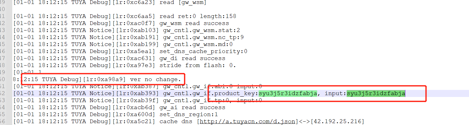

BH5HPD
Posts: 12
Re: OTA升级超时失败
愚者千虑必有一得 2023年 Feb 23日 14:34
企业微信截图

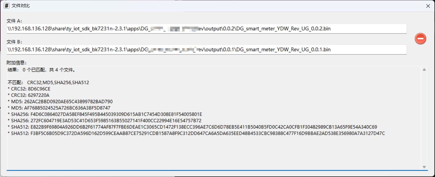

那这样的话,怎么感觉还是我上传错了文件。。。
我刚才对比了两个版本的SHA,可以确定文件是不同的。
