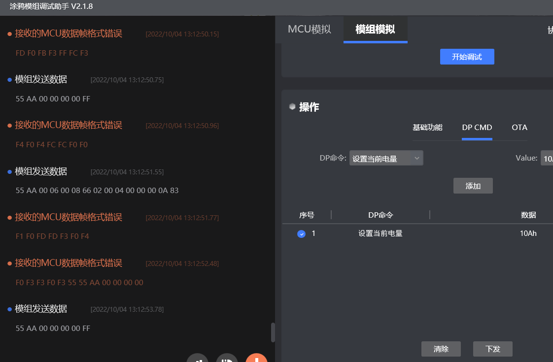

涂鸦小能手
Posts: 12
Re: 【求助】大佬们了,MCU SDK 蓝牙模组遇到更换PID问题
涂鸦助手数据
涂鸦助手数据
没解决,我不知道为什么,数据是错误的,但是蓝牙还是连的上,数据也能上报,用涂鸦助手什么操作都做不了
