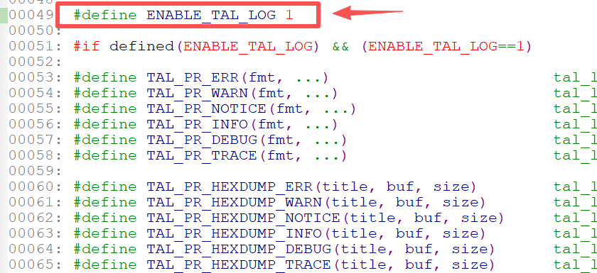

1.SDK版本V3.12.0,使用了 door_sensor 的例程
2.跟随开发指导文档进行配置:
2.1 定义了 ENABLE_TAL_LOG 宏为1

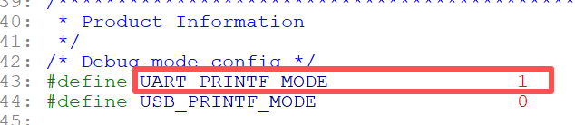

2.2 UART_PRINTF_MODE宏也设置为1

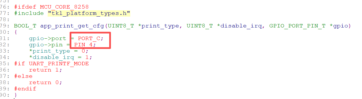

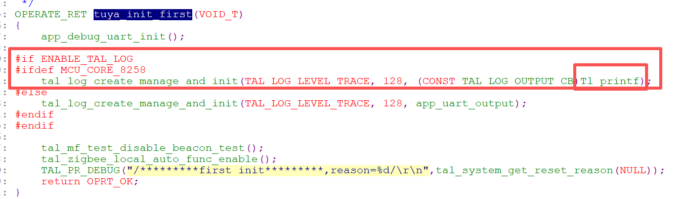

2.3 tuya_init_first 函数是默认的例程
2.4 app_print_get_cfg 函数中的引脚是默认的 PC4

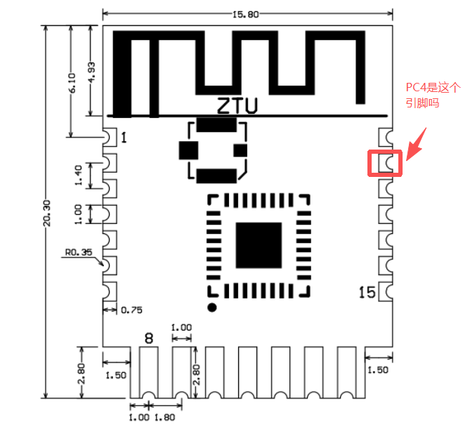

其他都是例程的代码,编译烧录后没有输出LOG。哪里设置不对吗?另外我想确认一下 app_print_get_cfg 函数中的引脚PC4指的是模组的哪个引脚啊?

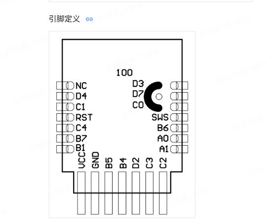

2.丝印请参考下图

没有问题了,是配置错引脚号
