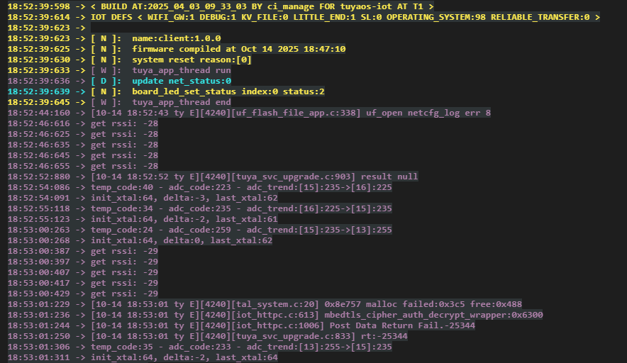

没有触发OTA pre_gw_ug_cb回调的日志截图如下:
没有回调
没有回调

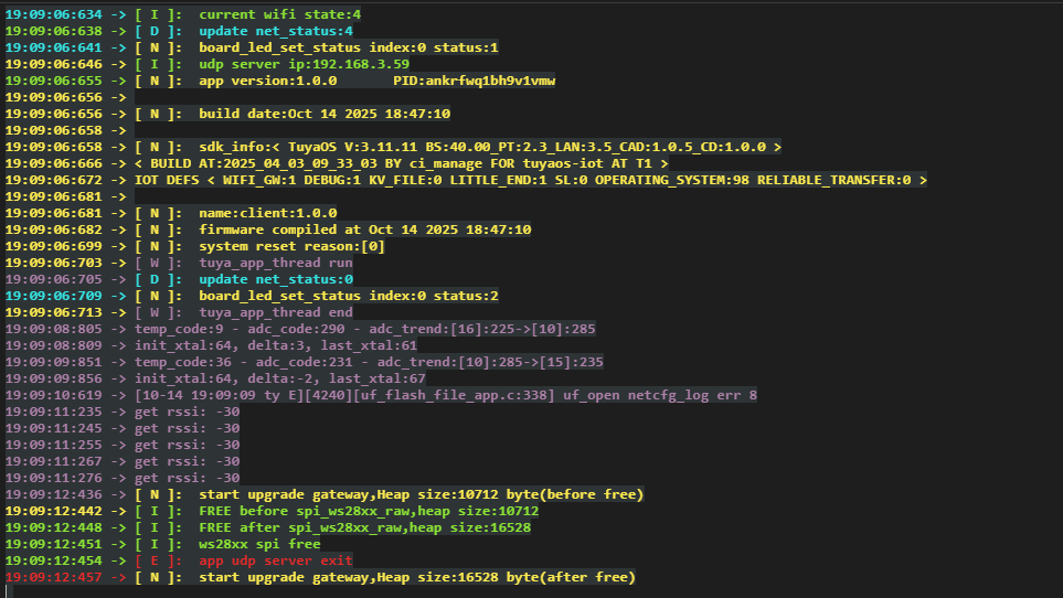

有发生回调的日志截图如下:
有回调
有回调

OTA失败的日志,还没有到升级流程就失败了。
设备收到OTA请求时,会先通过HTTP请求去云端获取OTA信息,但日志里报错了(内存不足)。因此无法拉取到信息,OTA就不会触发,也就不会到pre_gw_ug_cb。

大佬,能回调和不能回调的,我通过命令检查,堆空间都是12KB余量(tal_system_get_free_heap_size()获取)喔,都是上电连接上网络之后查询触发的(按理说,堆的内存碎片情况也差别不大吧)

日志里有打印剩余内存不足了(申请:0X3C5,剩余:0X488),不仅仅是碎片问题。
HTTP请求会有峰值内存在
