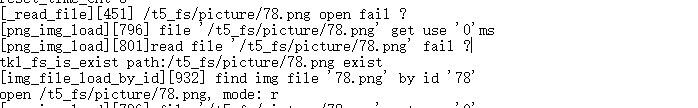

大佬们好,请教一个问题,tuya_app_gui_img_later_decode任务在解压图片资源的过程中,有核间通信的时候可能会导致解压图片被打断/失败,并且大概要等十几秒后才能继续解压,导致解压图片资源比较慢,问题日志在附件日志中的
解压'78.png'处出现,这个问题的原因是什么呢,怎样可以避免解压图片资源的时候被打断呢?
使用tuyaos_wf_t5_elp-tuyaos_wf_t5_ai_screen_switch工程在解压图片过程中,有核间通信的时候可能会导致解压图片被打断/失败,导致解压图片资源比较慢

Re: 使用tuyaos_wf_t5_elp-tuyaos_wf_t5_ai_screen_switch工程在解压图片过程中,有核间通信的时候可能会导致解压图片被打断/失败,导致解压图片资源比较慢
你好,从日志上来看,可能在多处调用了图片的解码功能。建议将主页面图片相关的解码放置在定义的函数tuya_app_gui_img_pre_decode内部,将其他页面的图片解码放置在定义的函数tuya_app_gui_img_pre_decode2内部,这样放置可以保证图片解码和系统运行有序进行。
