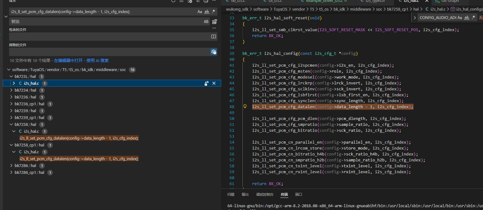

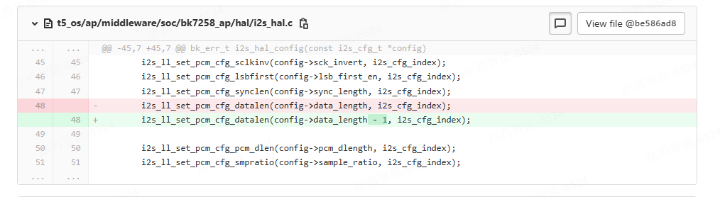

配置上看没有问题,我们也有数字麦在用,这个文件您核对一下,是否对应修改合入了
chen12
Posts: 65
Re: T5 3.12.25 i2s使用问题
看起来是有这个patch
