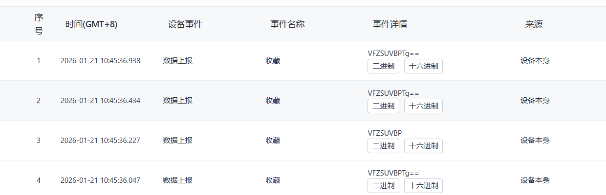

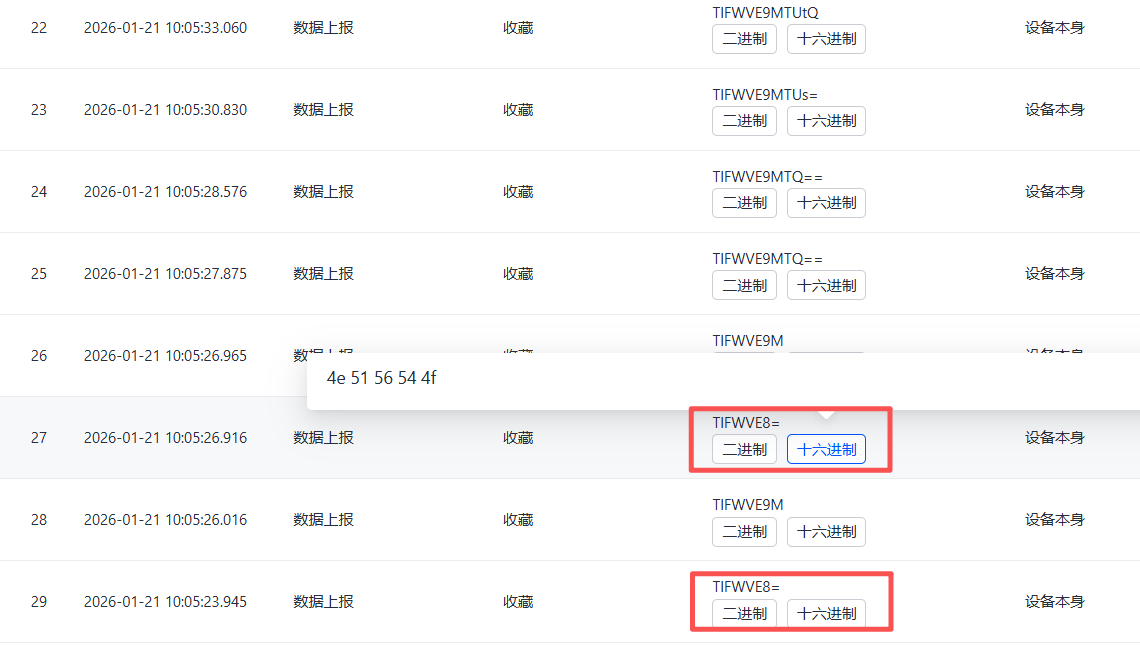

问题:自定义了raw数据类型dpid,当数值超过5个字节时,mesh在响应app数据包会重复上报数据,字节数越多,重复上报次数越多。导致app点击时与上报数据刷新界面冲突。该如何规避这个问题,是否与seq acc 即分包 access 数据有关?

或者日志能多抓一点吗,我看前面的控制都是一发一回比较正常的,到了
2026-01-21 10:45:34:748 埋点指令下发 收藏(dpId : 101 ; dpCode : favorite) 54565251504f4e
这次之后才出现了日志里多次上报的问题

没有连网关也是一样,数据重复发送不只在收藏这个dpid,之前场景上报也是一样,后面设备只上报场景id才避免这个问题。
