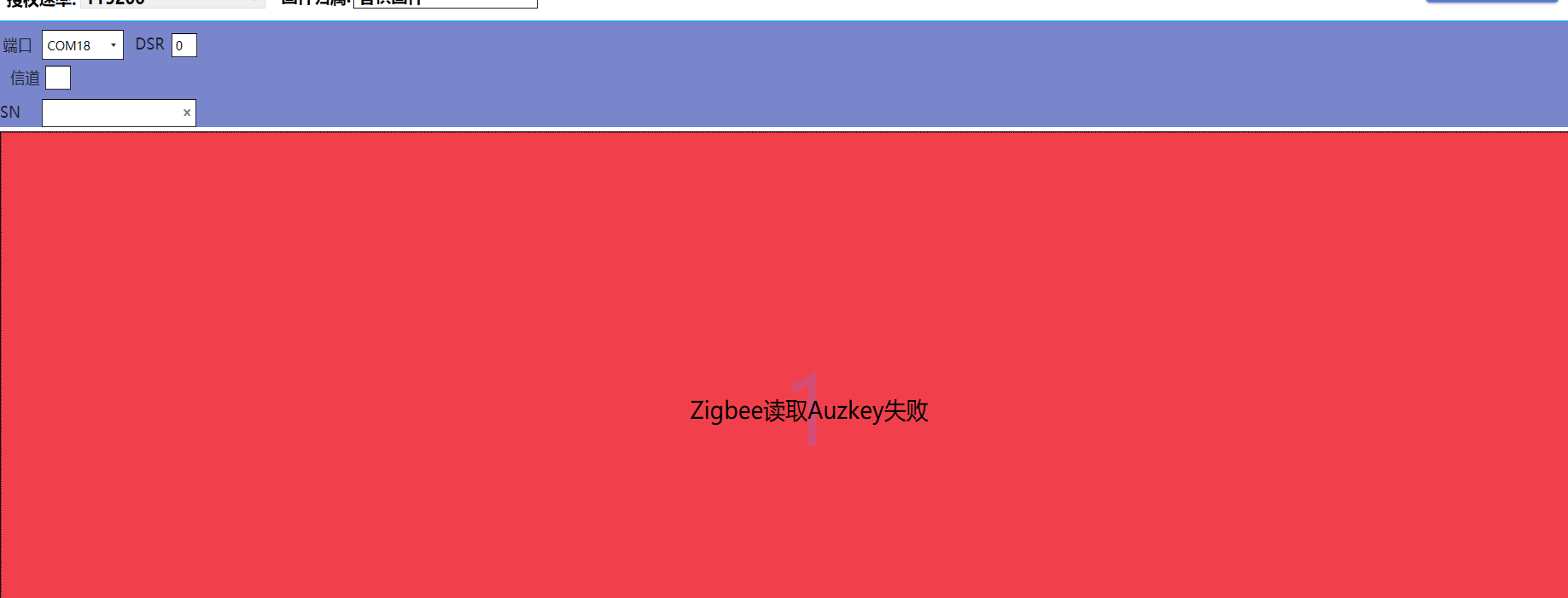

基于涂鸦os二次开发的温湿度设备,在烧录时出现读取Auzkey失败

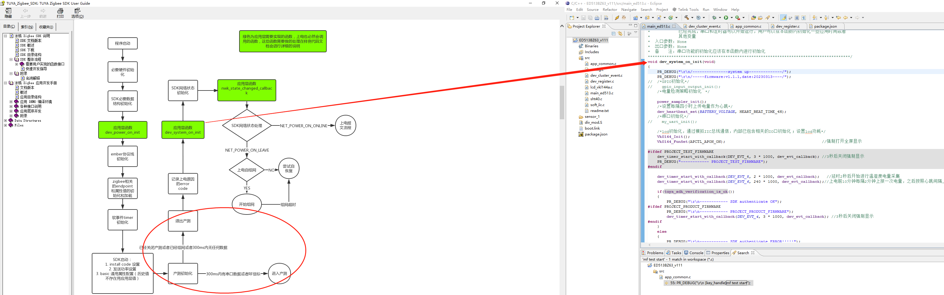

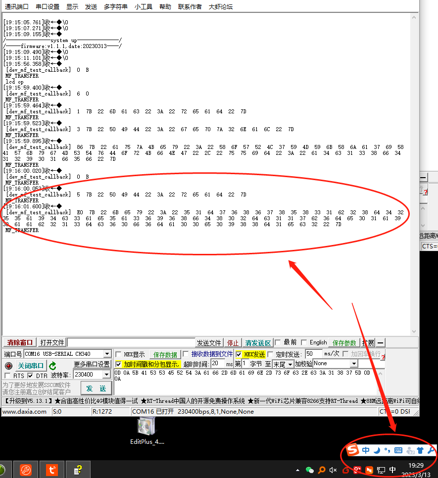

十几分钟了一直停在产测过程,没运行到我的应用层

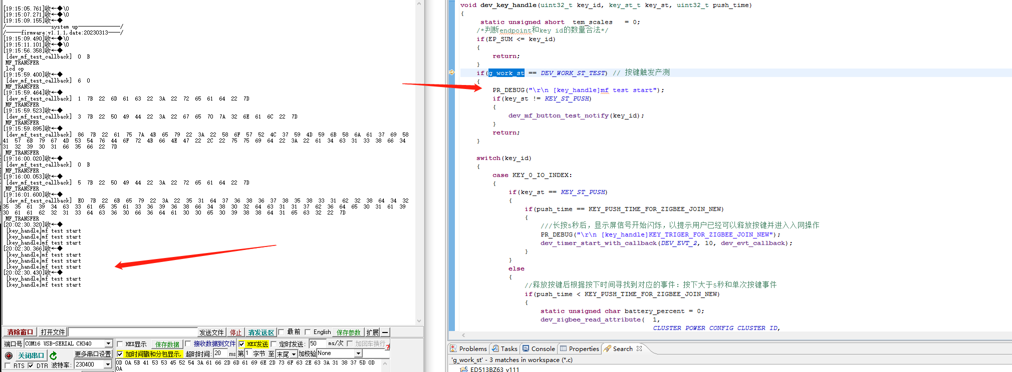

我产测内容中,可以看到除了刚开始显示屏操作了1次,其他时候都没有运行到
尝试触发按键,按键处于此处

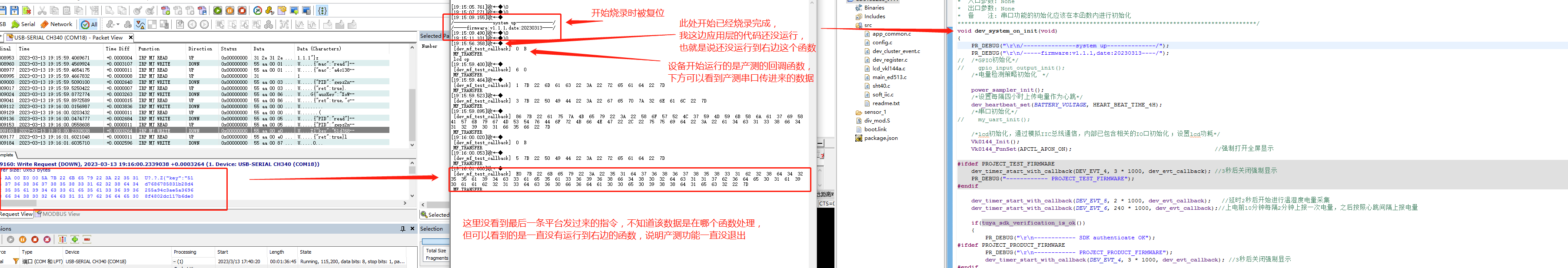

问题经过沟通有以下结论:

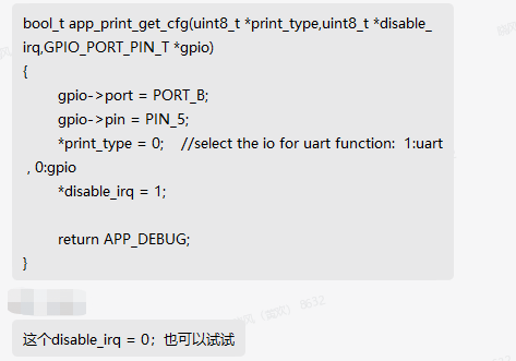

1.该问题原因是客户开启了管脚模拟串口打印log,并使能了抢占其余中断的flag;开启抢占式串口打印,会在打印时关闭中断源,这使得串口接收异常
2.正常的量产程序,不应该存在抢占式log输出,应避免由此导致的异常
