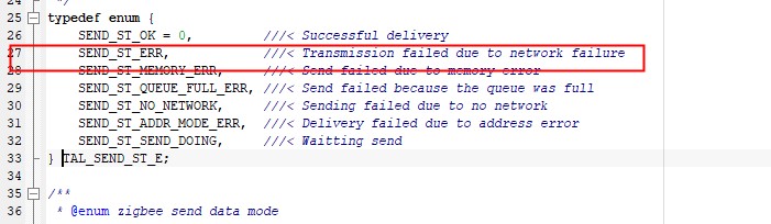

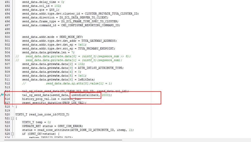

我调用了上报函数后,使用回调函数发现发送失败了,失败的原因是:ransmission failed due to network failure。
但我换了个路由器配网也是一样,我们的网络环境是OK的,抓包器也抓不到包,这个网络失败可能是什么原因呢?

你好,请确认一下:
1.注册endpoint(tal_zg_endpoint_register)时,是否已经注册CLUSTER_PRIVATE_TUYA_CLUSTER_ID这个属性;
2.设备是否已经成功入网,建议TAL_ZG_NWK_JOIN_OK状态回调中调用软件定时器延时一段时间再上报;
3.如果是自定义DP上报,按你的组帧报文,网关无法解析(command id,DP格式等不符合协议),网关不会同步到后台,请参考https://www.tuyaos.com/viewtopic.php?t=915 中的解答和附件例程代码。
