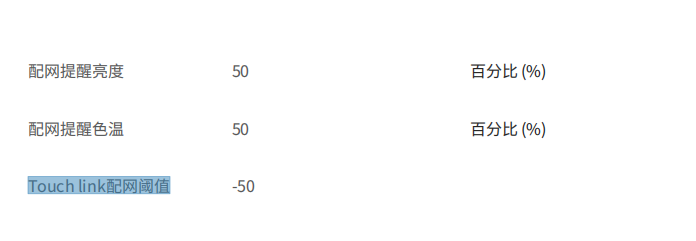

我想 更改zigbee设备Touch link配网阈值要怎么设置?

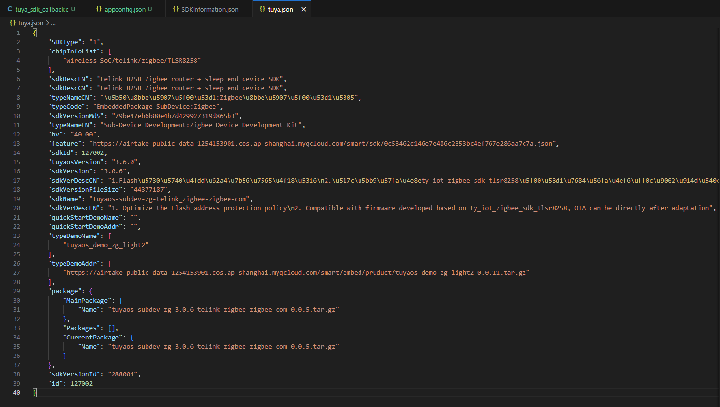

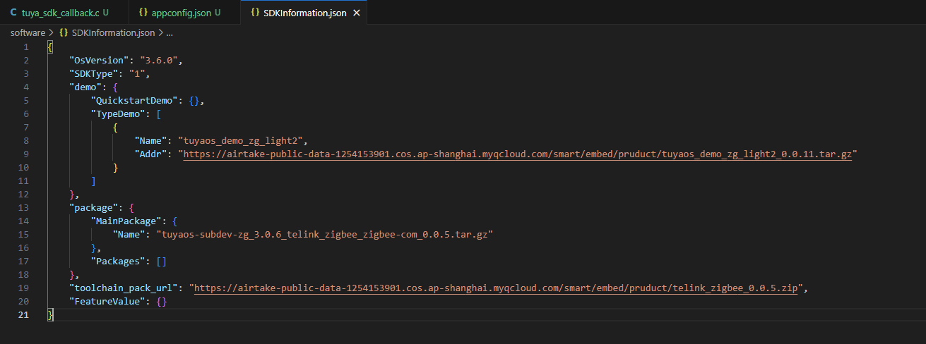

1.你好,你所说的涂鸦sdk 具体是哪个?对应的版本是多少
2.你这个touch link配置界面是免开发配置项吗?你是看到了有这个阈值在,然后想要在程序中自己进行调整是吗?
这个是sdk中的json文件

  1. 你可使用 tal_zll_target_rssi_threshold_set() 函数进行配置。
  2. 建议申请tlsr8258 tuyaos 3.9.0版本进行开发,向前兼容 3.6.0版本。
