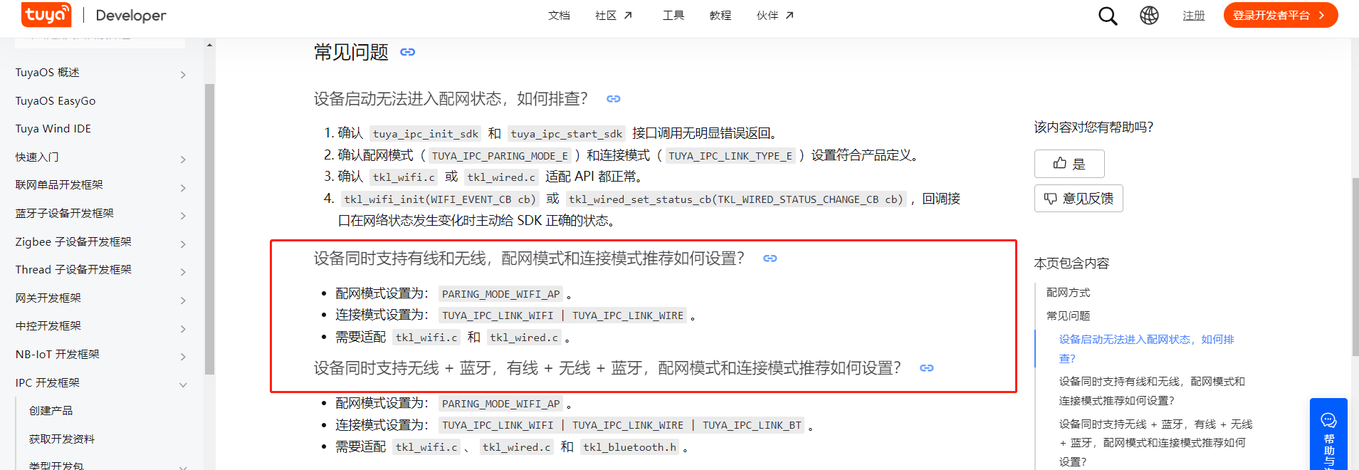

我们的设备有无线和有线,所以按照 https://developer.tuya.com/cn/docs/iot- ... %EF%BC%9F 设置了配网模式设置为:PARING_MODE_WIFI_AP。连接模式设置为:TUYA_IPC_LINK_WIFI | TUYA_IPC_LINK_WIRE。

我们的设备的是门禁设备,设备有无线和有线 。客户会根据现场情况使用网络,可能是使用单有线或者单无线,或者都连上。
文档说是要用PARING_MODE_WIFI_AP配网
