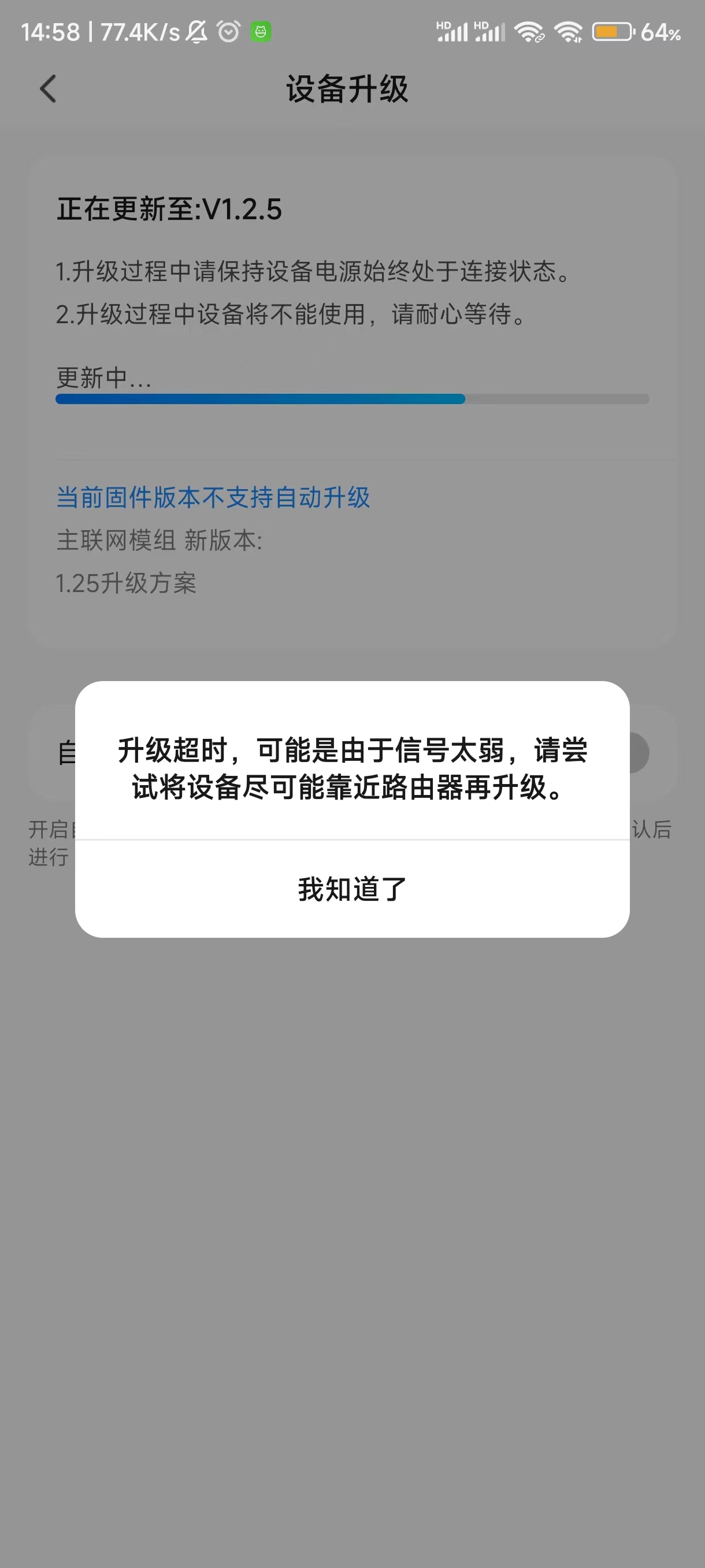

麻烦请教一下,目前初次寻找到设备时可以有升级提醒,在__IPC_APP_upgrade_notify_cb中已经实现了固件的下载更新替换,重启之后,APP却会卡住有超时升级提醒

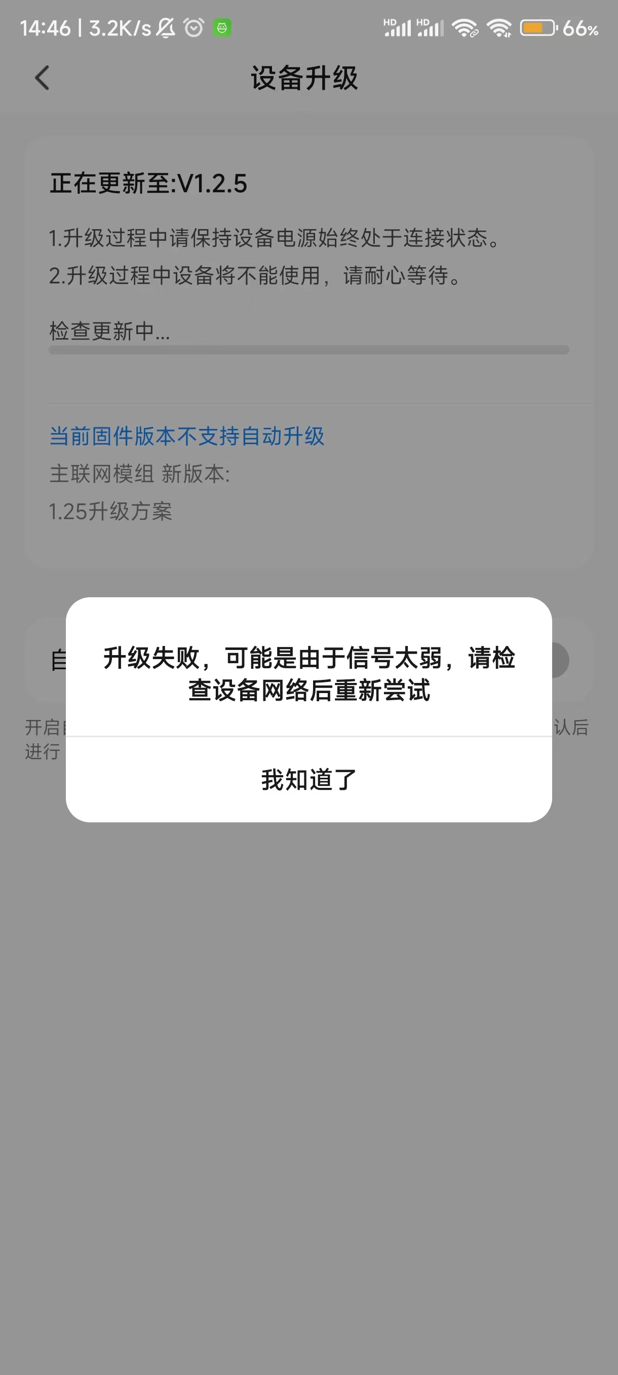

,然后再次尝试升级的时候就直接显示升级失败了

麻烦请教一下,目前初次寻找到设备时可以有升级提醒,在__IPC_APP_upgrade_notify_cb中已经实现了固件的下载更新替换,重启之后,APP却会卡住有超时升级提醒mmexport1717484607361.jpg,然后再次尝试升级的时候就直接显示升级失败了mmexport1717484604705.jpg,只有把tmp下三个文件删掉再寻找一遍设备才能再更新12.png,请问该如何解决这个问题,APP怎么收到升级完成的信息呢?
第一个问题,重启以后,设备会上报版本号,可能是上报版本号不是目标版本号导致的。版本号的赋值参考demo 中的__TUYA_IPC_SDK_START函数,具体在strcpy(ipc_sdk_run_var.iot_info.dev_sw_version,s_app_version);

就是假设已经完成了一次升级版本由1.2.3变为1.2.5,我再上传一个新的固件版本1.2.6,APP检测到有新版本然后进行更新,就会报升级失败,信号太弱的问题。只有把那三个db文件删掉再搜寻添加设备后才不会出现升级失败这个问题,请问是什么原因会导致呀?

请问你的启动模式是-m 2么?如果是的,配网后再启动,传给涂鸦接口的token,填NULL(OPERATE_RET tuya_ipc_start_sdk(IN CONST WIFI_INIT_MODE_E wifi_mode,IN CONST char *pToken))

好的谢谢,把token填NULL就没有那个问题了;请问如果我是用0-WIFI_INIT_AUTO启动的话,就把token改回去就可以了是吗?

最新的SDK不支持AUTO模式了。wifi的话请使用WIFI_INIT_AP
