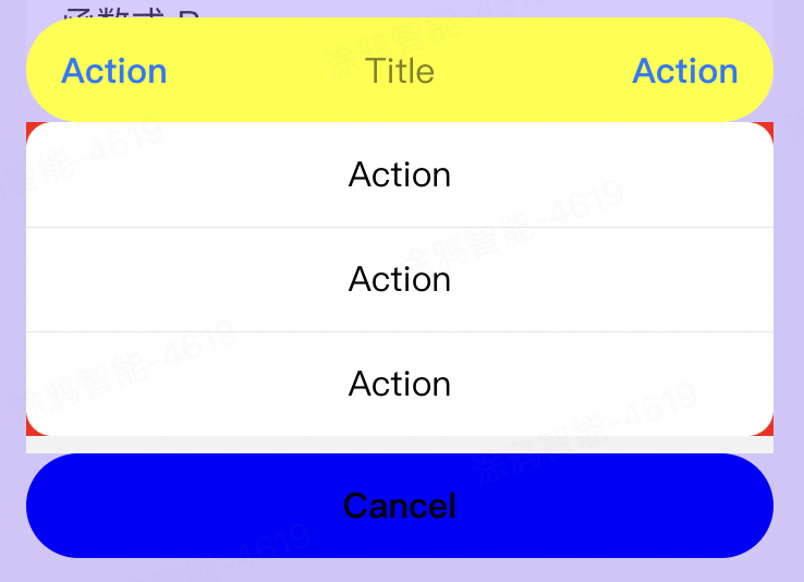

footerClassName改成
    cancelButtonProps: {
      className: styles.actionSheet3,
    okButtonProps: {
footer是一个容器,里面有一个cancel按钮和ok按钮,背景色是这两个按钮体现出来的
content的样式背景色无效,应该是你当前用的content组件自带了背景颜色覆盖掉了content容器的颜色
这是示例demo:
    contentClassName: styles.actionSheet1,
    headerClassName: styles.actionSheet2,
    okButtonProps: {

footer和content之间有一个灰色的分割线,这个分割线是用border-top实现的,border宽度是8。你可以使用border-bottom-left、border-bottom-right。
我这边测试了footer的margin设置应该是生效的,但是footer的margin-bottom是一个js动态设置的底部安全边距,暂时无法通过css样式修改,不过可以用过footerStyle属性设置margin覆盖.

谢谢,目前我通过对headerStyle,contentStytle,footerStyle的修改,成功对header,content的背景颜色修改以及footer的border、margin进行了修改。
但还有一些问题。
一: headerClassName: styles.actionSheet2,还是不能修改背景颜色,仅能通过headerStyle实现。
二:footer的两个按钮的颜色没能成功修改。
三:headerStyle是优先级最高吗?会覆盖掉headerClassName

有的,底部按钮是okButtonProps.style和cancelButtonProps.style可以设置
