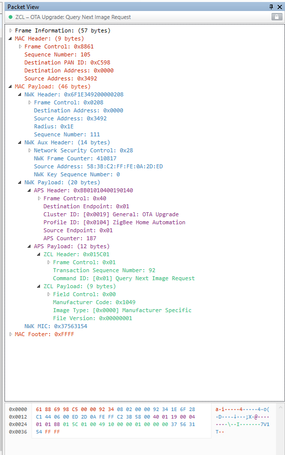

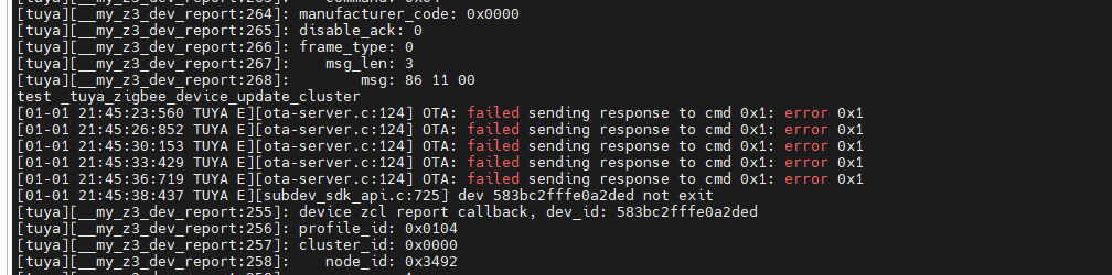

想要进行子设备ota,子设备(switch)每隔5分钟上报OTA Upgrade: Query Next Image Request,网关收到后会报
[ota-server.c:124] OTA: failed sending response to cmd 0x1: error 0x1
设备上报的OTA Upgrade: Query Next Image Request如下,

Re: [求助][网关]网关收到设备的OTA Upgrade: Query Next Image Request后,报错
应该是没有固件,ota 的流程是 App 提示可升级 > 点击确认升级 > SDK 收到升级通知,通过回调方式通知应用,回调参数就是 FW_UG_S > 调用 tuya_zigbee_upgrade_dev。
所以你不需要自己填充。
