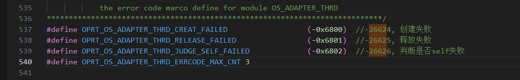

songzhaoxun
Posts: 15
Re: OTA升级失败
错误代码26624,创建失败
