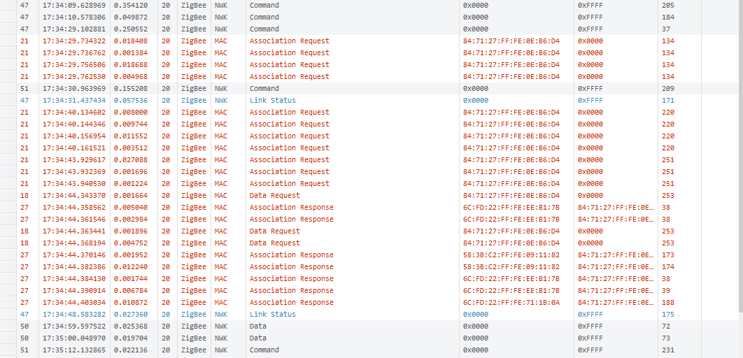

【求助】【网关】网关有概率出现扫描不到zigbee设备的情况
ROVER
Posts: 115
你好,我们的网关是基于sdk开发的,目前在使用中有概率会出现扫描不到zigbee设备的情况,能请问下可能出现的原因,或者帮忙提供下分析的方向

可以抓包看看 Zigbee 入网的交互,确定是哪个步骤的问题。

从抓包上看,Association Response后,网关没有发出TranSport Key

完整的抓包文件发一下

已上传,麻烦帮忙看下
20250429_zhuabao4_pan747c_没发TranKey.txt

你当前的Zigbee网络有PAN冲突了吧?

除了pan冲突,还有什么情况下,Association Status会返回0x02吗
还想请问下,出现这种情况,网关要怎么处理,目前比如说出现了pan冲突,代码里好像是感知不到的

看抓包是有两个网关panid冲突了,一般来说,如果网关没有子设备,检测到 panid 冲突会自行规避换新的,不清楚你这个是怎么出现的。可以先尝试把另外一个冲突的网关断电看看,另外一个网关也是你们的吗?
