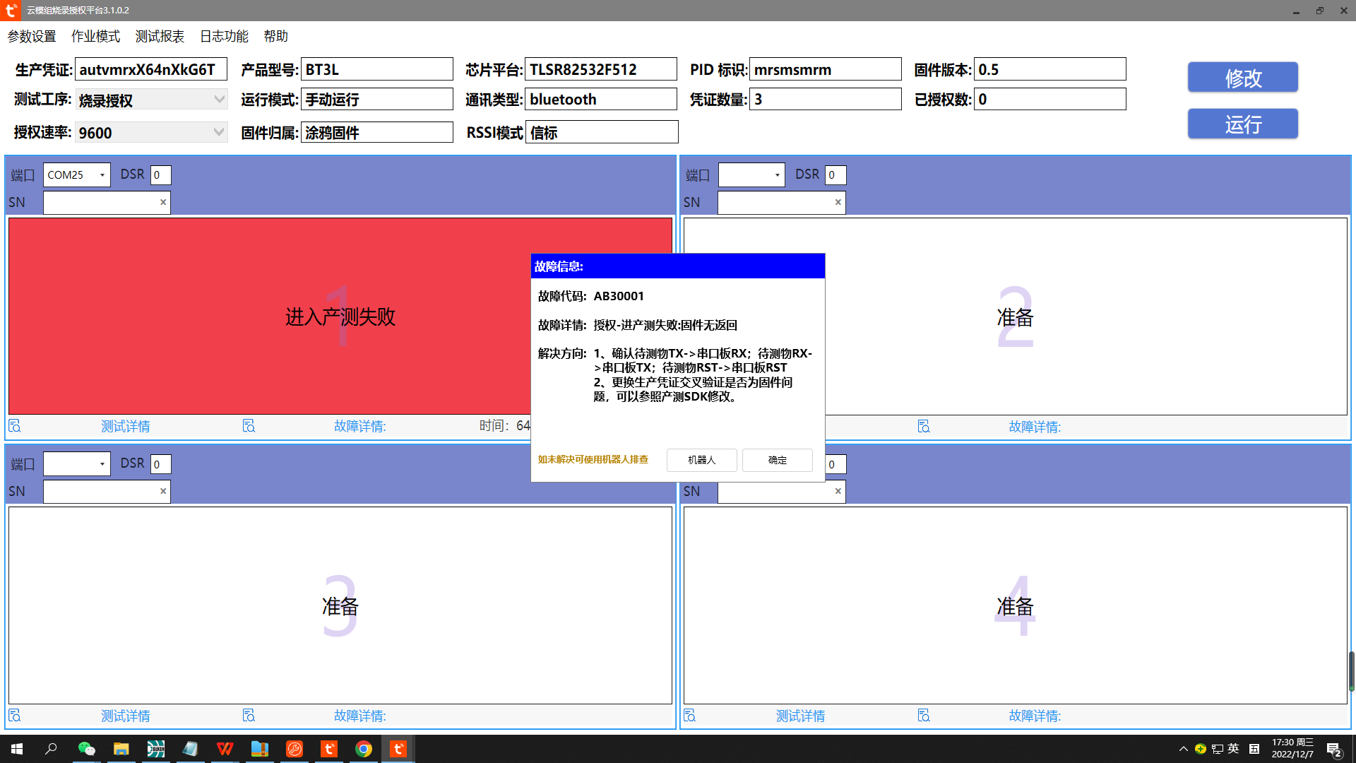

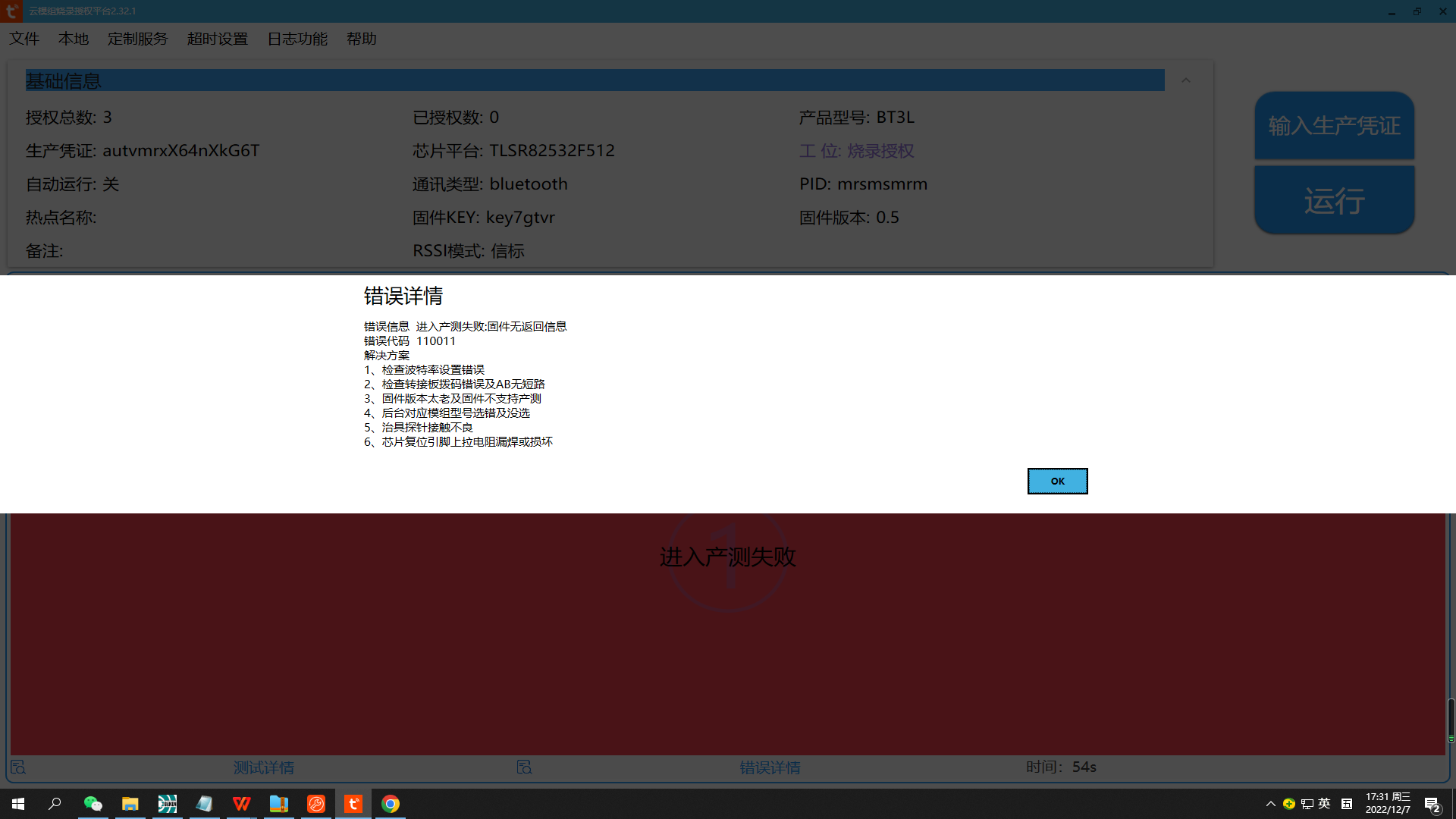

BT3L烧录产测错误 ,按照文档说明接线。 模组B1 接了烧录串口工具RX, B7接了烧录工具串口的TX
使用云模组和云模组烧录授权 ,可以烧录成功。但进入产测失败。 换了两个模块都是这样。
请问这个模块烧录有什么特别要注意的地方吗?
之前烧录过BTU,都是正常的。

请补充信息以便帮你分析:
  1. 你固件中使用的串口波特率是多少?以及固件中使用的串口是那两个引脚?
  2. 你云模组参数设置里的授权波特率是多少?
  3. 如果固件波特率和串口引脚都对得上,请使用Bus Hound抓一下日志看看。

Re: BT3L模组烧录成功产测不过
建议您先按照错误信息提示的6条解决方案检查下对应的设置,比如RST是否接上等。
理论上BT3L和BTU烧录授权在硬件连接上保持一致。BT系列烧录通过Telink烧录器,授权使用UART。

是遥控器类产品授权时需要信标工具

Re: BT3L模组烧录成功产测不过
遥控器,太阳能等低功蓝牙mesh协议产品,产测是需要开启prod信标
