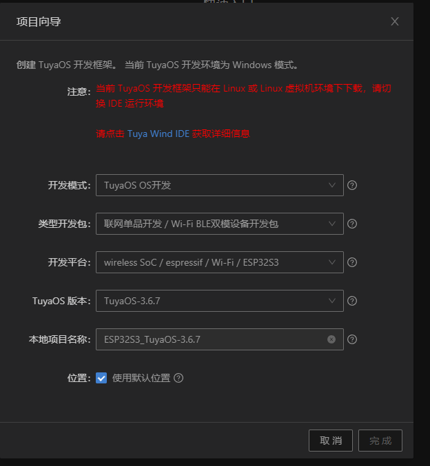

esp32s3接入涂鸦,能够使用涂鸦app控制屏幕,是使用link-sdk方式吗?但是我这边把sdk库移入我的esp32-idf里编译无法通过,报错误说很多变量函数没有定义,请问之后怎么解决
Posts: 620
Re: esp32s3接入涂鸦云

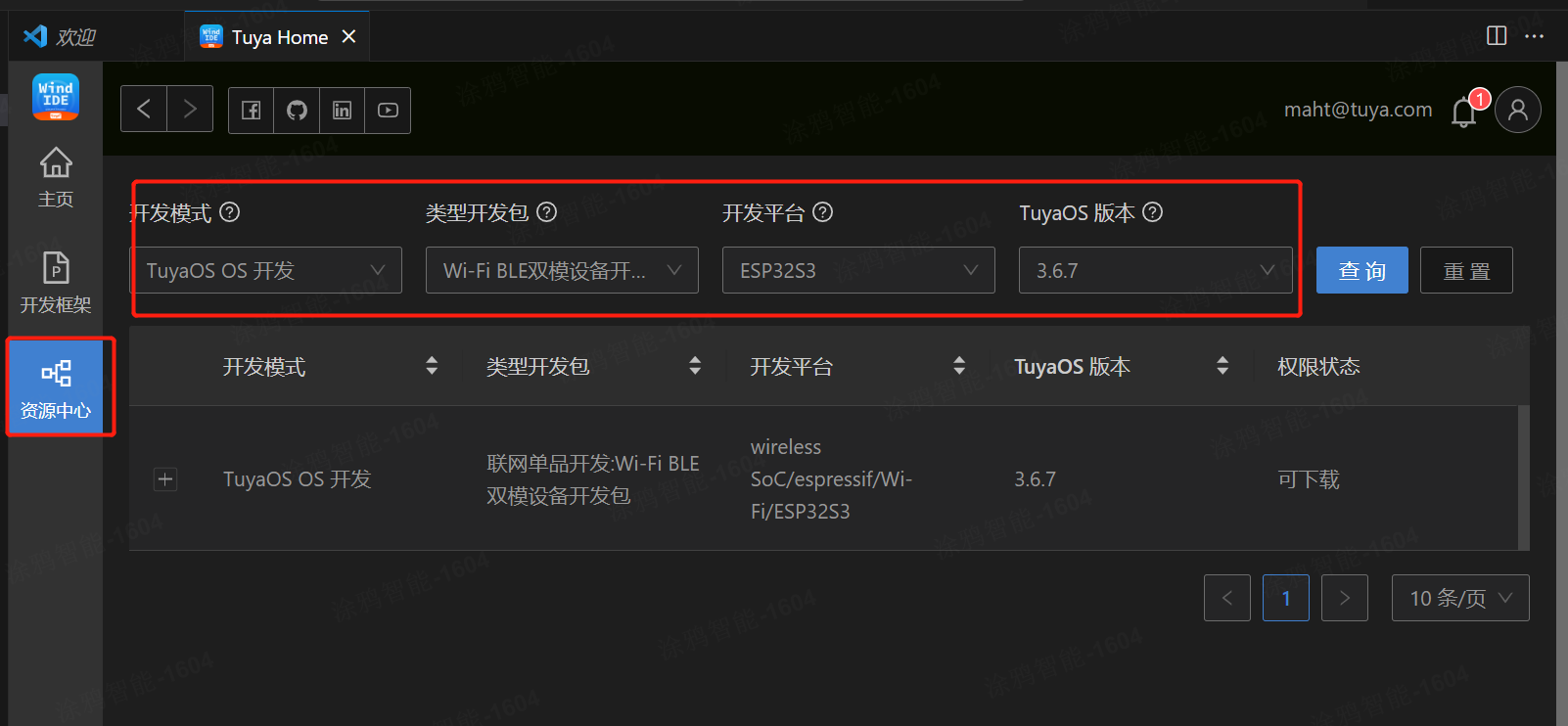

我们有提供esp32的tuyaos开发框架,可以下载我们的ide,然后申请esp32s3开发框架的权限,然后创建项目就可以了。
zcj
Posts: 5
Re: esp32s3接入涂鸦云
已经申请,但怎么下载?
Posts: 620
Re: esp32s3接入涂鸦云
下载的时候到首页,创建开发框架,选择流程和申请的流程是一样的。
zcj
Posts: 5
Re: esp32s3接入涂鸦云
那要怎么切换环境啊?
yingtao_33
Posts: 250
Re: esp32s3接入涂鸦云
这个框架需要在linux 环境下运行,即你需要在linux环境下打开IDE 在下载框架。具体操作步骤,请参考你截图中的 Tuya Wind IDE 链接文档进行查看。

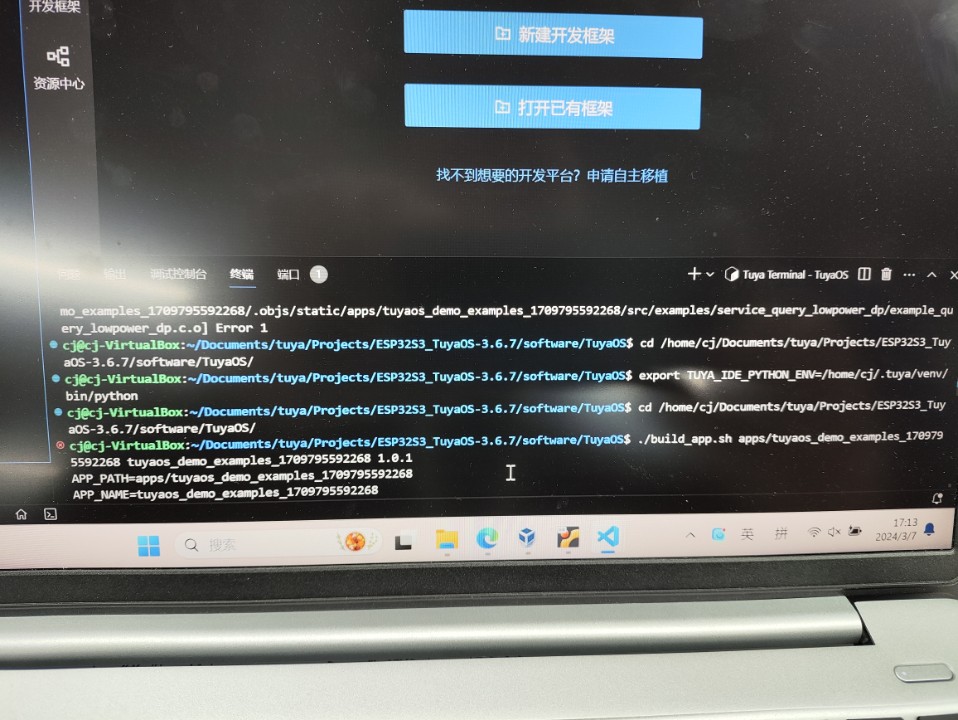

现在新建了框架,但编译过程报错了,这个是什么错误?
Posts: 620
Re: esp32s3接入涂鸦云
可能这个lowpower的demo在esp32平台上适配 有点问题,我们尽快更新一下,你先用那个quickstart demo体验一下。

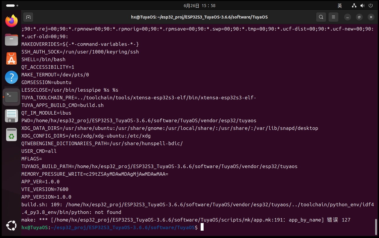

ESP32S3_TuyaOS-3.6.18框架下quickstart编译不通过是什么情况
jiriheng
Posts: 20
Re: esp32s3接入涂鸦云
愚者千虑必有一得 2024年 Jun 13日 18:00
官方大佬帮忙指点一下“ESP32S3_TuyaOS-3.6.18框架下quickstart编译不通过是什么情况”
