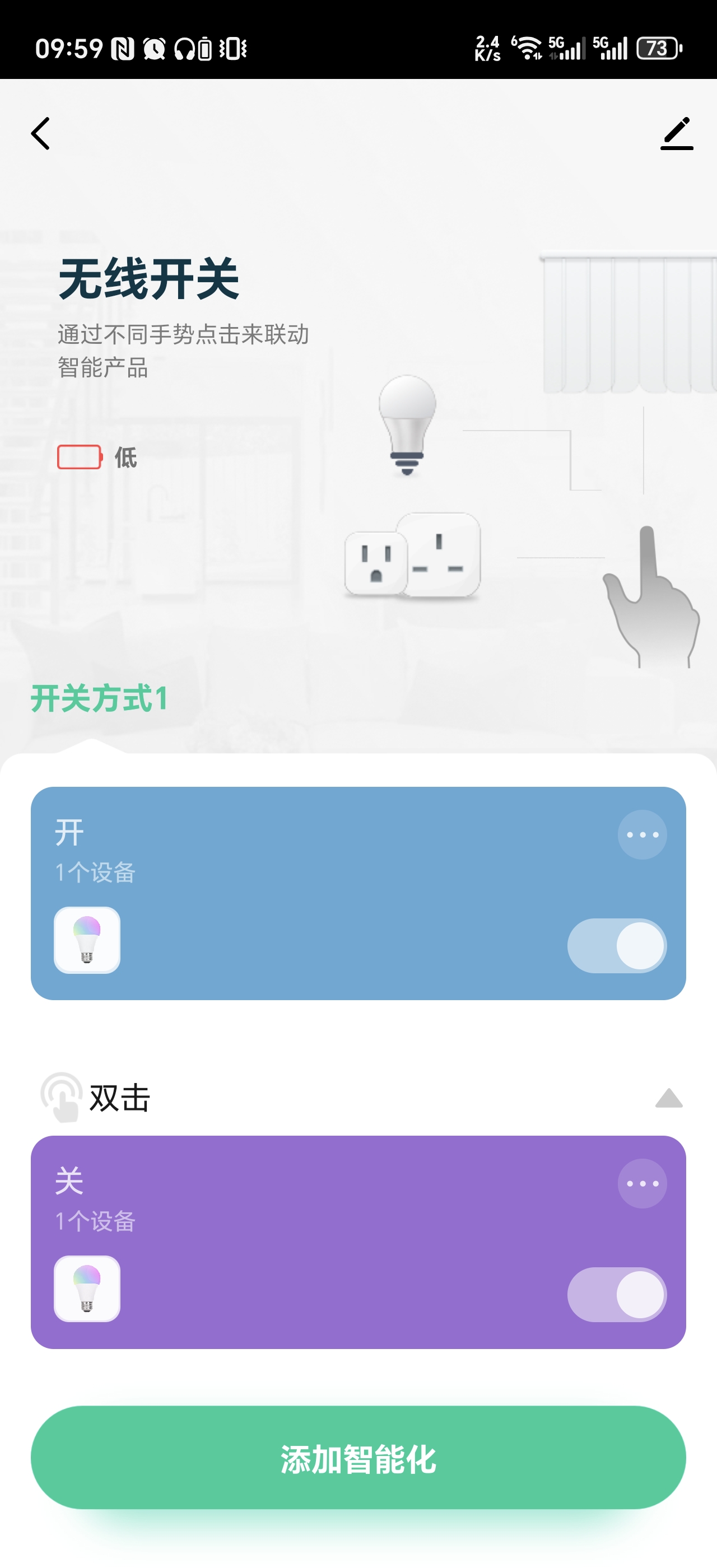

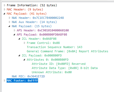

无线开光的单击、双击和长按,我使用Report Attributes和command都无法执行我添加的场景

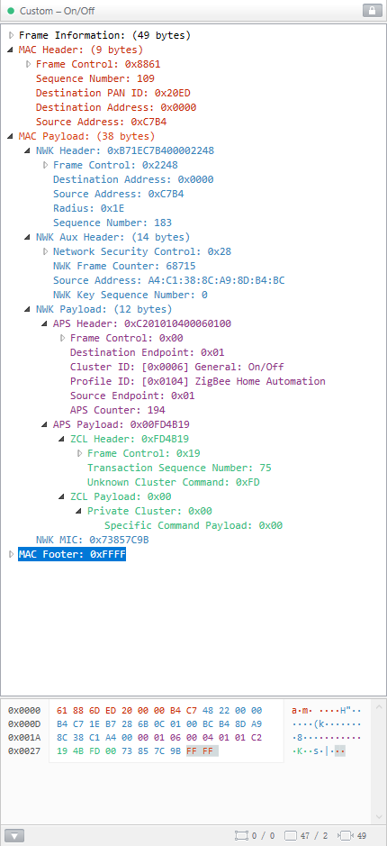

使用cmd上报,不是属性上报具体协议在无线开关接入文档

使用cmd依旧无效
