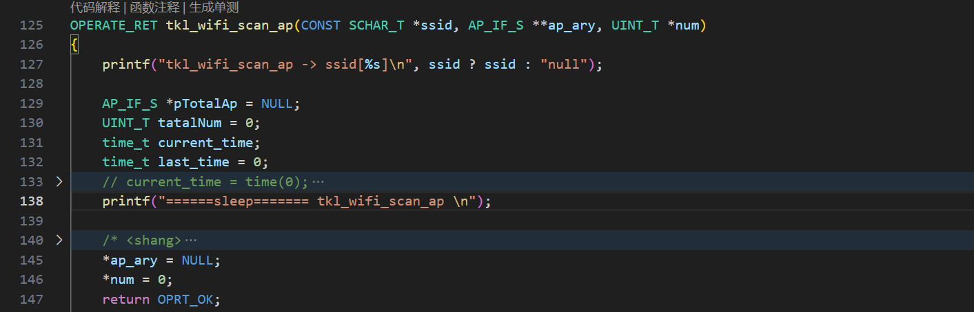

tkl_wifi_scan_ap的操作如附件,因为对应的路由器是没有上电的,所以扫描不到的,因此我这边调试的时候直接返回NULL和0。这样子操作会导致段错误吗,还请大佬帮忙看一下,谢谢!

扫描不到的话不要return OPRT_OK,返回任意一个非OK的值
