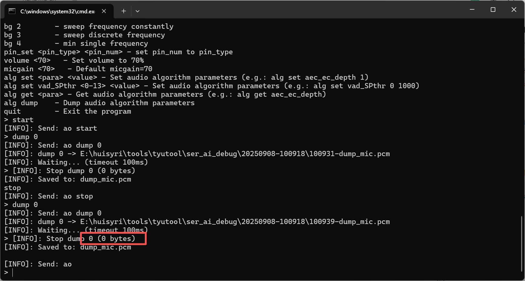

你好 我使用T5模组开发产品,我按照工具的文档使用没有能够录音成功,我烧录了:tests\bin\t5.bin文件
在windows环境运行eport.bat之后执行命令:python tyutool_cli.py debug ser -p COM16 -b 921600 这里的COM16是烧录串口
然后执行:start;dump 0;stop;dump出来的数据都是00 和0x80,不知道是哪里的问题。

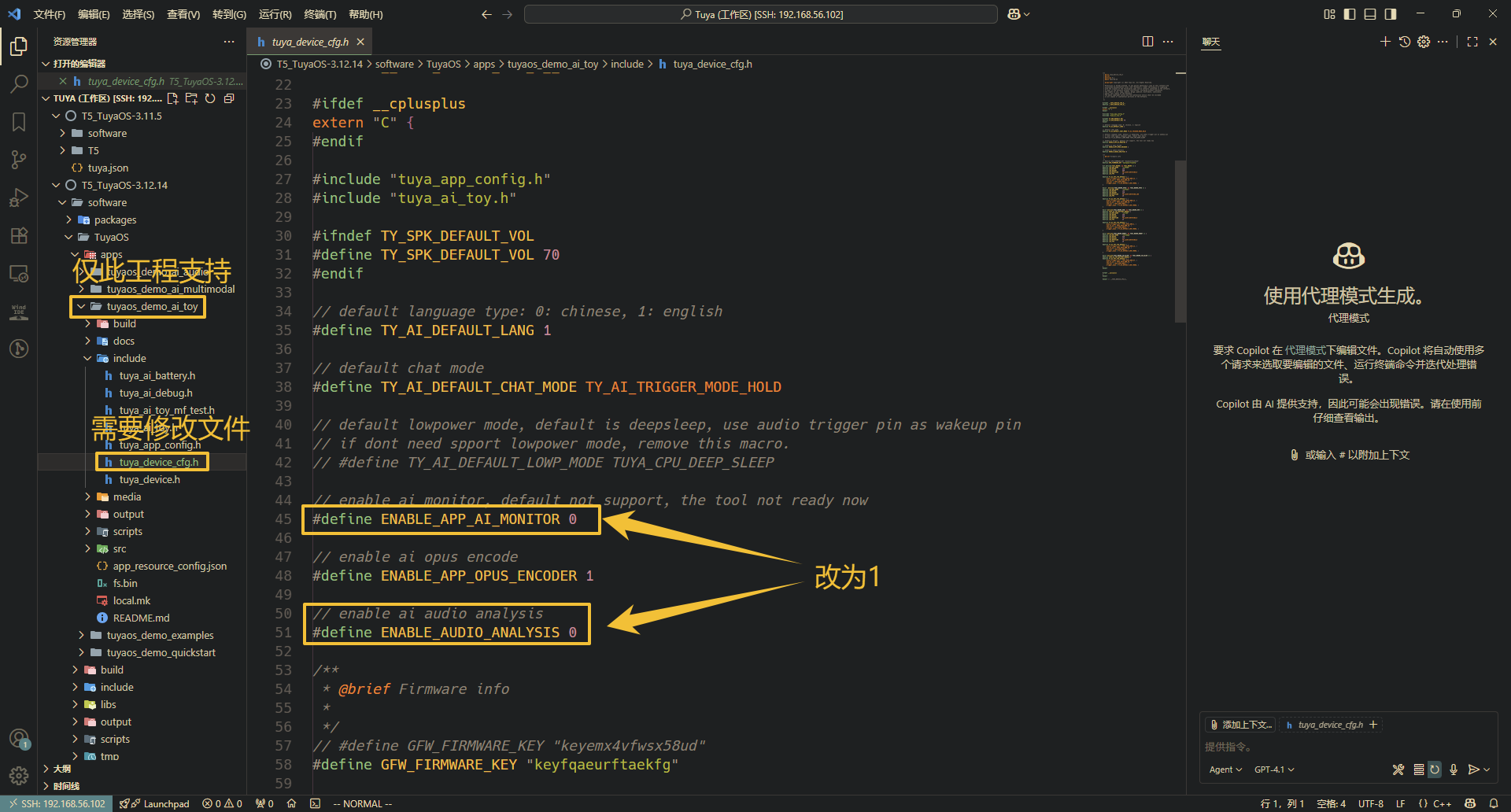

1.【tests\bin\t5.bin】并非测试音频调试的固件——请在IDE上使用【Wind IDE】插件,下载涂鸦Wukong最新的开发框架
  1. 【串口选择】,T5会有两个串口,音频调试的串口与【烧录口】一致
  2. 【波特率】需要和源码中使用的波特率一致,一般是460800

你好 我烧录Wukong最新的开发框架编译的固件dump 0的时候,数据长度都是0,tyutool_cli.py里面的命令在设备端都是在哪里处理的呢?460800的波特率在哪里配置的呢?谢谢

1.目前只有应用【tuyaos_demo_ai_toy】支持调试
2.需要修改项目中【tuya_device_cfg.h】文件
3.【ENABLE_APP_AI_MONITOR】和【ENABLE_AUDIO_ANALYSIS】都设为1
4.编译烧录后使用,串口使用【烧录口】,波特率使用460800
