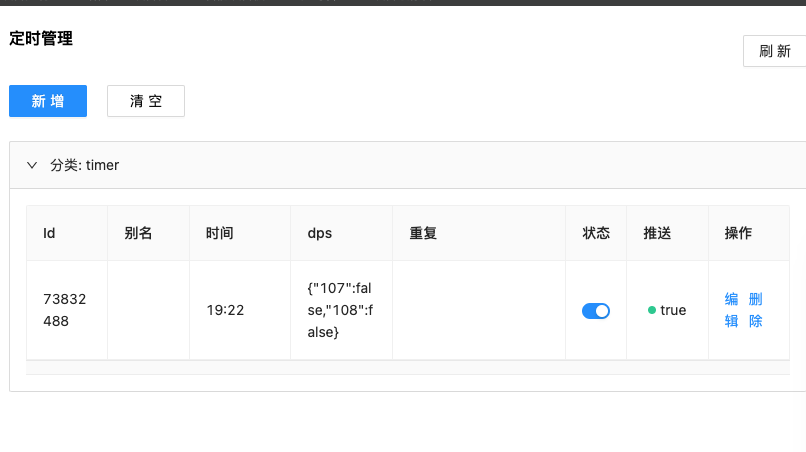

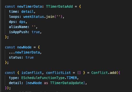

云定时添加冲突时如果不加入timerId则冲突列表中id:"timer_undefined",但自定义timerId再重新getTimerList()后与云定时自动生成的timerId不同,这时冲突列表删除不掉自定义timerId的对象。有没有清空某个type的冲突列表的方法,我可以清空后重新init。目前需要退出面板再返回,冲突列表才能清空。
crisiron
Posts: 257
Re: LampScheduleCore 物料
是这么用的 // 定时器创建成功后,更新 Conflict 系统中的数据
// 因为添加时 _timer 没有 timerId,现在 newTimer 有了,需要同步更新
Conflict.remove(res); // 移除没有 timerId 的
Conflict.add({
type: EScheduleFunctionType.TIMER,
detail: [newTimer], // 添加有 timerId 的
