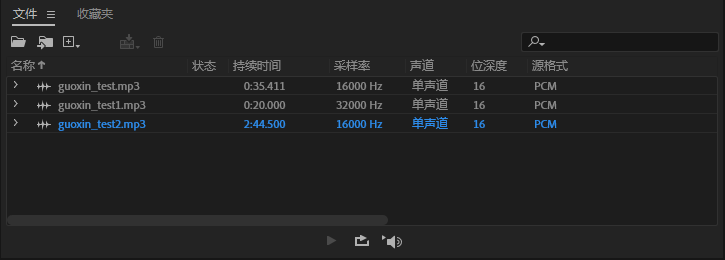

一开始是使用的MP3,播放不了,音频原格式如下:

你这个是名字叫mp3的pcm文件?你放本地播放有问题吗?pcm的要加个wav的头才能正常用wav解码。

从你给的代码和音频链接看,这个问题大概率不是 wukong_audio_play_music() 调用方式本身,而是音频资源格式和流式播放特性导致的。
我这边先帮你看了下这 3 个 URL,虽然文件名后缀是 .mp3,但实际返回内容是 RIFF/WAVE,也就是实际是 WAV 文件,不是 MP3。其中:
  • guoxin_test:16kHz / 单声道 / 16bit
  • guoxin_test1:32kHz / 单声道 / 16bit
  • guoxin_test2:16kHz / 单声道 / 16bit
所以现象基本能对上:
  1. test1 播放失败:它是 32kHz WAV,和另外两个 16kHz 不一致,优先怀疑当前音频链路/播放器对该采样率的支持或重采样处理存在限制。
  2. test、test2 播放卡顿:WAV/PCM 码率比压缩音频高很多,走 HTTP 流式播放时更容易因为网络抖动或播放器 buffer 不足出现断断续续。
