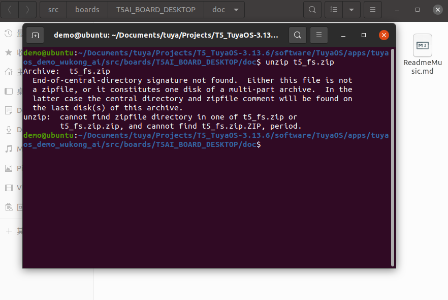

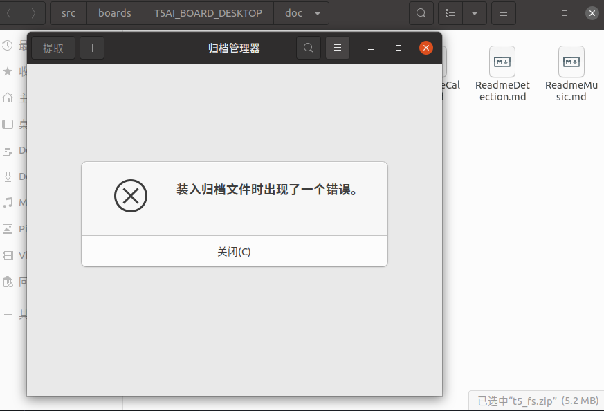

问题描述:文件夹apps/tuyaos_demo_wukong_ai/src/boards/T5AI_BOARD_DESKTOP/doc/下的t5_fs.zip压缩包解压失败。整个SDK是通过Tuya Wind IDE下载的,压缩包大小为5M。如果需要去仓库git clone的话,那么可访问的链接是什么?

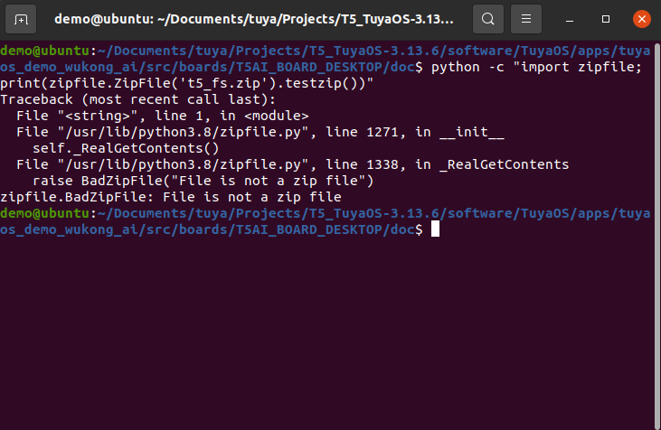

根因分析:你的 t5_fs.zip 文件已损坏,文件大小恰好为 5MB(5242880 字节),这是通过 Tuya Wind IDE 下载时文件被截断的典型特征。用 Python 验证可复现:zipfile.ZipFile('t5_fs.zip')File is not a zip file

  3. 下载完成后,验证文件完整性:
       python -c "import zipfile; print(zipfile.ZipFile('t5_fs.zip').testzip())"
       # 输出 None 表示文件完整

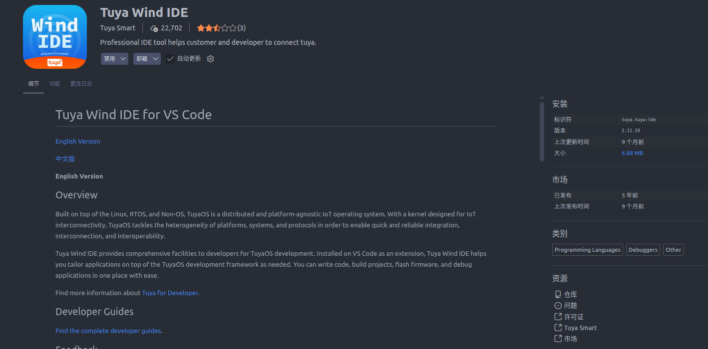

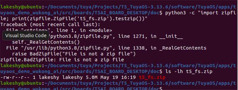

IDE版本如下,我使用两台电脑重新下载3.13.6 SDK后验证,都是已损坏。
