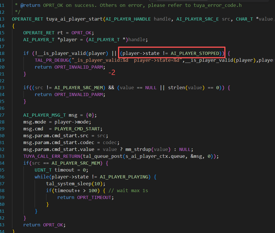

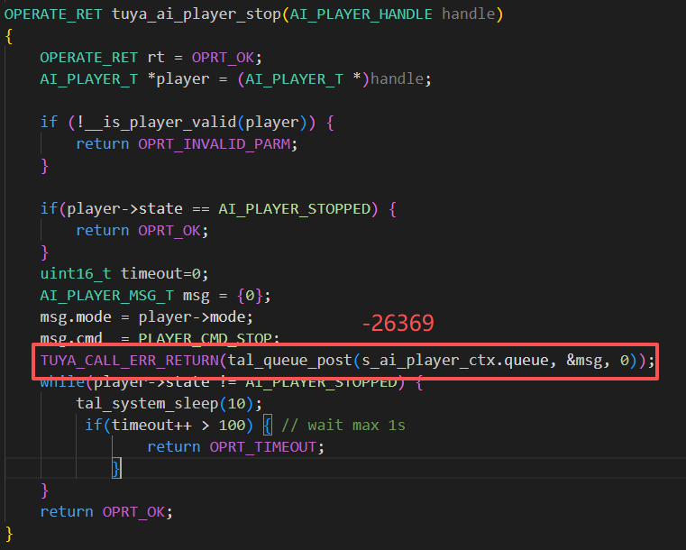

而且现在明显队列满了,处理消息的线程卡死了,这个才是根本原因,处理消息的线程跟我们变更player的状态没有关系,为什么会卡死,我深挖底层代码,在tkl_audio.c里面发现了一段可能的死循环:

这里有个goto write_spk_retry;是否有风险?

包括之前的stop死循环事件,都说明了处理队列消息的线程就是会卡死,不然不会死循环的。

  1. 给 tkl_ao_put_frame 的重试加上累计超时——例如 ret==0 连续重试超过 X ms(比如 200500ms)就 return OPRT_TIMEOUT 并丢帧,绝不 goto 死循环。(同时增加超时的日志)
  2. 兜底(应用/播放器层):
    • 把播放消息队列深度从 2 调大(比如10),减少瞬时 -26369;
    • tuya_ai_player_stop/start 的 tal_queue_post 给个小超时而非 0;
    • 配合方案1(播放线程内不忙等),避免重入。
