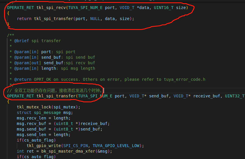

  我也看了SPI上面的语句,提示全双工有问题?能否帮忙看看如何处理,  因为有时候我们要使用外挂FLASH,这个时候应该如何读取,有没有相关例子?

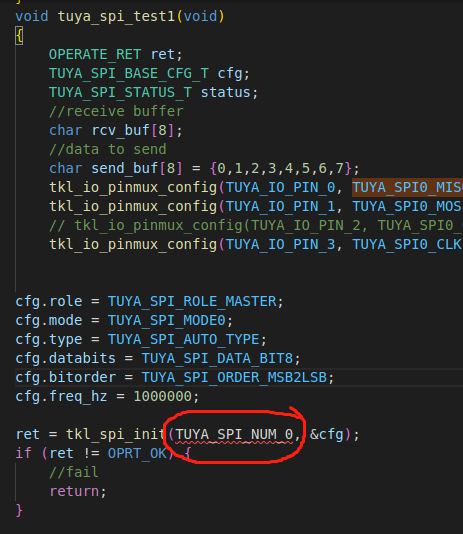

你好,引用这个函数后,提示一个错误,这个TUYA_SPI_NUM_0,应该设置为什么?是不是应该#define TUYA_SPI_NUM_0 SPI_NUM_0?
Posts: 873
Re: bk7231n_3.3.4的SPI读取问题
是的,直接替换也可以。
