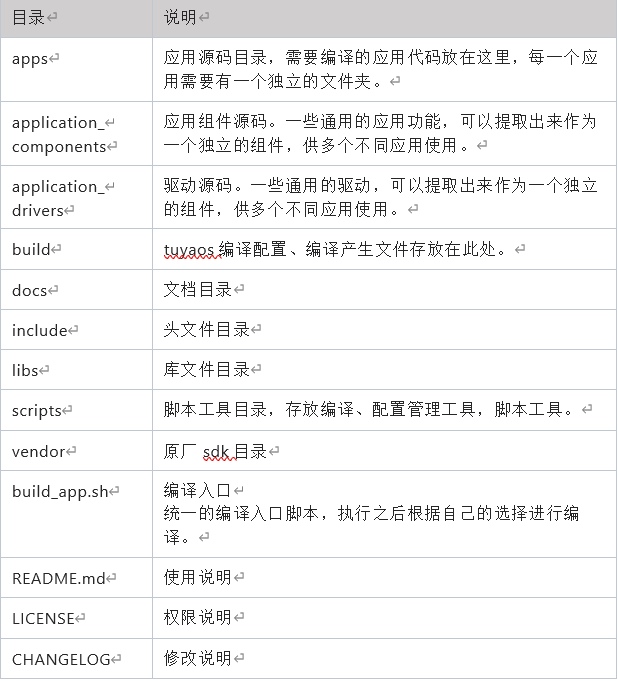

TuyaOS基础目录结构
├── apps
├── application_components
├── application_driver
├── build
├── build_app.sh
├── CHANGELOG.md
├── docs
├── include
├── libs
├── LICENSE
├── Makefile
├── prepare_app.sh
├── README.md
├── scripts
└── vendor

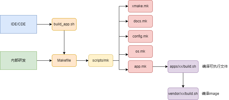

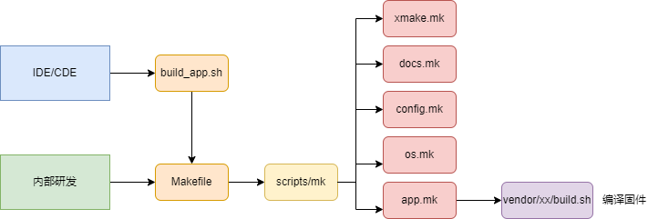

TuyaOS 编译脚本调用流程
RTOS
Linux

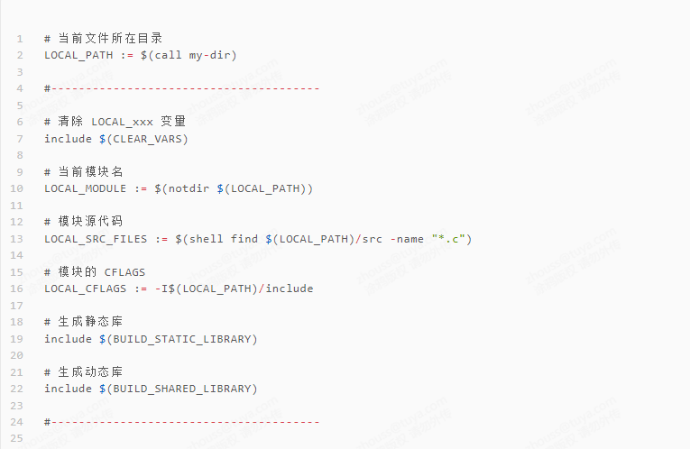

TuyaOS local.mk
TuyaOS 使用 local.mk 来描述编译内容。
存在路径
目前编译涉及到的local.mk 主要存在以下路径:
apps/xxx:应用工程
application.components/xxx:每个应用组件
application.driver/xxx:每个驱动组件
vendor/xxx/tuyaos/tuyaos_adapter:tkl适配层

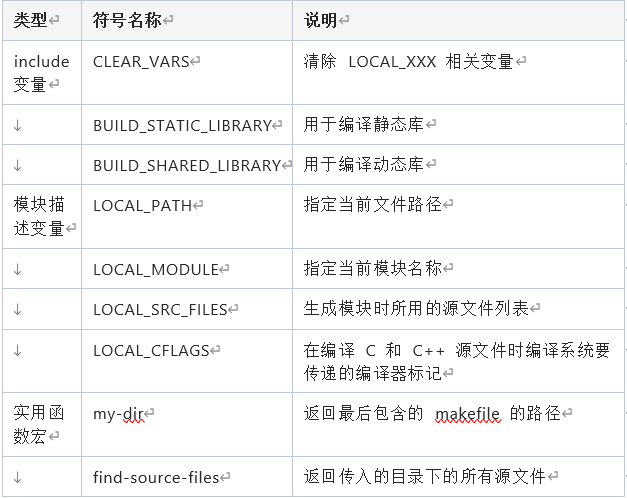

符号集
local.mk采用NDK Android.mk 的语法,是它的语法子集。
目前支持的符号如下表所示:
基础模板
local.mk定义了每个组件/应用的编译头文件、源文件、生成物名称。

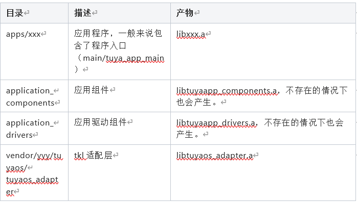

TuyaOS 编译内容和产物
TuyaOS 链接
链接内容基本可以固定,如果.a文件不存在,则提供空的.a文件,可以保证链接脚本的一致性。TuyaOS框架下需要链接的库,固定保存在./libs目录下。
可链接库
xx(产品名).a,产品入口,包含了main、tuya_app_main
tuyaapp_componets.a,应用组件,不存在则为空包
tuyaapp_drivers.a,应用驱动,不存在则为空包
tuyaos/ipc/gw/cc/subdev.a,TuyaOS 基线库
