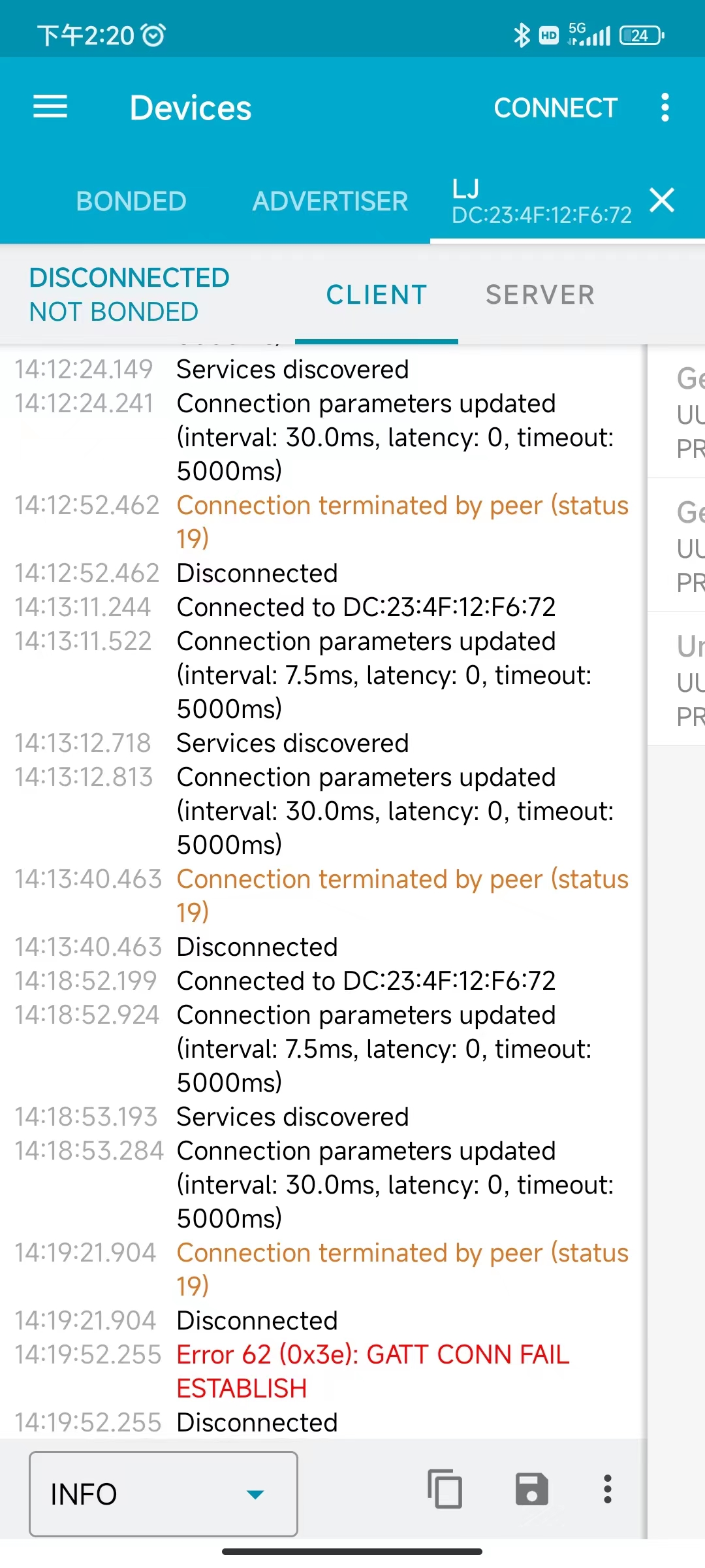

15179276401
Posts: 49
Re: 【求助】蓝牙广播问题
信号通过nrfconncet软件看还是比较强的,就是丢包严重,并且中间会比较容易断开,这个有办法解决吗

NICE
Posts: 109
Re: 【求助】蓝牙广播问题
关于断开问题,是因为非涂鸦app的连接,设备端蓝牙sdk会在30秒后自动断开连接,这是我们的标准;关于不容易连接的问题,有测试过多少款手机?每个手机都不容易连接吗?如果大部分手机都不容易连接,且并没有对我们的sdk有过任何更改的话,那么很大可能就是硬件射频问题了,关于射频优化指导文档这个在上面的贴子中有回复。
