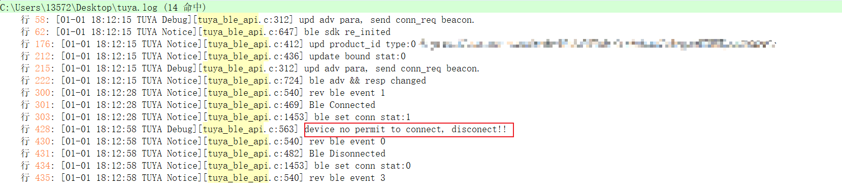

1、在调试涂鸦SDK蓝牙配网功能shi,已经适配了tuya_os_adapt_bt.c中的tuya_os_adapt_bt_port_init、tuya_os_adapt_bt_port_deinit、tuya_os_adapt_bt_gap_disconnect、tuya_os_adapt_bt_send、tuya_os_adapt_bt_reset_adv这些接口,在使用手机BLE调试软件LightBlue连接涂鸦服务时,连接成功后立马会断开,LOG有打印“device no permit to connect, disconect!!”,请问什么情况下会打印这个LOG?

这是因为APP和设备没有做配对,30s后会被当作非法设备踢除断开。
APP和设备的蓝牙连接过程如下:
蓝牙连接-->设备查询-->配对-->正常业务交互
