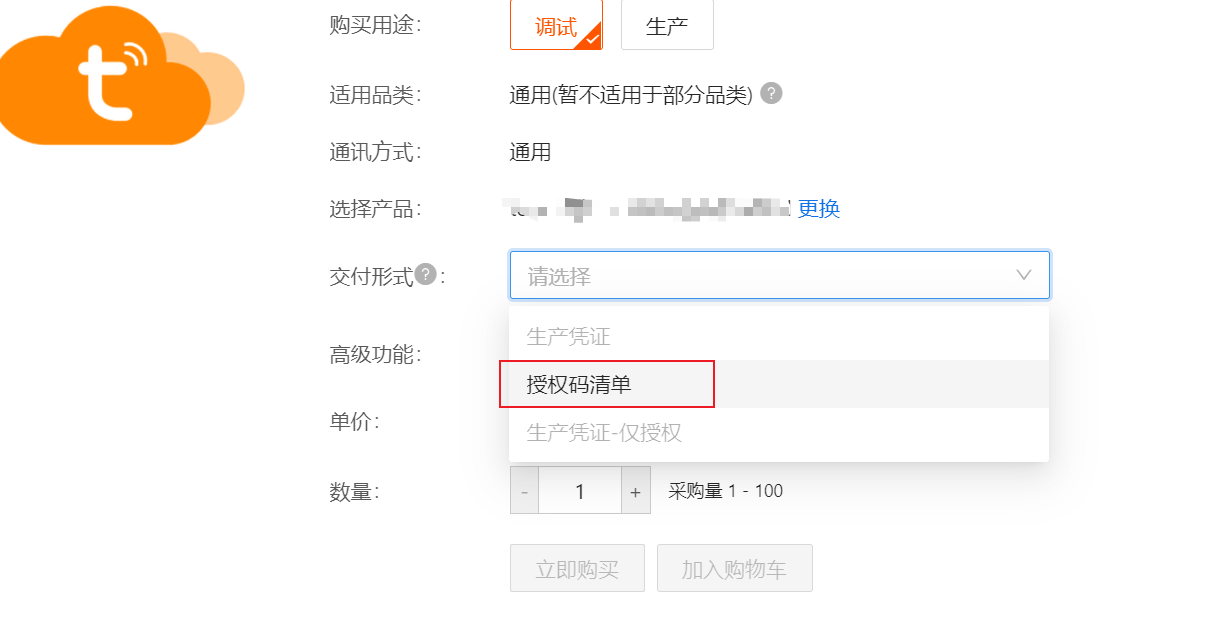

UUID 和 Authkey 的获取方式可以点击查看相关文档,这里需要注意的是我们应选择 授权码清单 (如下图)。
